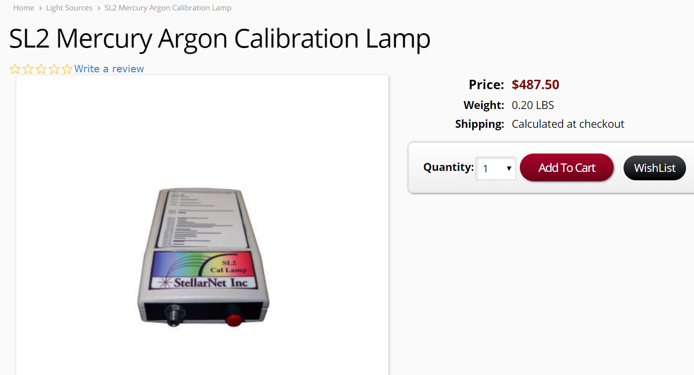

Postby Michel Verlinden » Thu Jan 17, 2019 9:56 pm
Les lampes suivantes sont des lampes à vapeur de Hg/Ar : https://www.stellarnet.us/light-sources/mercury-argon-light-source/.
On en trouve dans d'autres boutiques mais celles-ci ne sont pas encombrantes. Un spectre est donné sur le site.
Est-il envisageable, si couplage avec fibre, d'en utiliser avec un matériau transparent aux UV (SiO2 ou autre) ?
Michel

Postby Stephane Charbonnel » Sun Mar 10, 2019 8:38 pm
Bonsoir,
Les lampes suivantes sont des lampes à vapeur de Hg/Ar : https://www.stellarnet.us/light-sources ... ht-source/.
Michel, tu as une idée de l'ordre de prix d'un tel étalonneur ? (l'UVEX se veut assez accessible en terme de prix).

Postby Christian Buil » Thu Mar 14, 2019 1:24 am
Michel, le petit boitier que tu indique (StellaNet Inc)
https://www.stellarnet.us/wp-content/uploads/SL2-HgA-light.pdf
est assurément le type de lampe utile pour étalonner un UVEX en version basse résolution, mais effectivement on n'a pas le prix. On retrouve cependant pour un prix dérisoire les raies du mercure, et aussi d'argon (au moment de l'alumage du tube fluo-compact, à la chauffe, mais ca doit dépendre des modèles). Par exemple ici un exemple de l'image du spectre d'une lampe Fluo-Compact Diall réalisé tout récemment avec UVEX(3) au foyer cassegrain f/12,4 d'un CN-212 Takakashi, avec comme caméra une ASI1600MM :
Dans la version à haut-contraste, la raie très faible tout à gauche et à 3341 A (au passage, le capteur Panasonic qui équipe la ASI1600MM est sensible à cette longueur d'onde). On trouve ensuite 3650 A, 4027 A, ...
La raie du mercure à 3132 A est en revanche invisible. Elle est à coup sur bloquée par le verre de la lampe fluo-compact (sinon les clients ne seraient pas content). Faudra que je trouve un vrai lampe mercure à mettre devant UVEX pour voir si on la détecte effectivement (aussi, si le capteur est sensible aussi loin dans l'UV)...

Postby etienne bertrand » Thu Mar 14, 2019 5:12 pm
Vous avez le prix du boitier quand vous le mettez dans le panier : 487.5$
