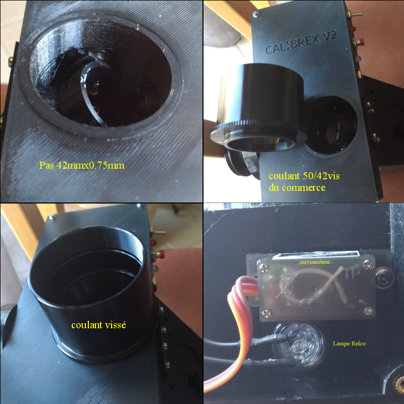

Bonne idée la plaque Alu , en plus ca rigidifiera au maxi, faudra demander à un atelier de mécanique pour le filetage 42x0.75 mm
Pour le coulant 2" (50mmx0.75mm) c'est du dispo par divers fournisseurs Astro.
détail pas 42vis et un coulant 50mm
coulant 50x42vis Calibrex.png (753.28 KiB) Viewed 13444 times

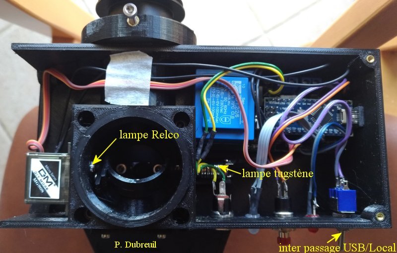

Calibrex monté:
CALIBREX ouvert
CALIBREX ouvert
CALIBREX ouvert.jpg (85.34 KiB) Viewed 13444 times

Finalement, le cache en plastique n'est pas laissé "blanc" dans le prototype de Pierre. Est-ce pour obtenir de bons darks ? Et si la peinture est mise seulement sur le côté télescope, cela aide-t-il à diffuser la lumière des lampes vers l'entrée de l'UVEX ?
Amicalement,
Michel Verlinden
Posts: 207
Re: New UVEX3 N3-N4-N5
Post by Dubreuil Pierre »
Bonjour Michel
Pour le cache en plastique blanc, d'après les essais de Stéphane l'éclairage de la fente n'était de ce fait pas directionnel (élargissement de la fente ?).
Typiquement des poses de 10s laissent des raies bien visibles avec la Relco (20s à 30s dans l'IR )
J'ai donc dessiné avec une feutre blanc un cercle face à la fente sur le cache noir qui évite aussi des renvoi de lumière tous azimuts , J'ai pas encore d'essais sur le ciel, mais on peut adapter facilement d'autres configurations si necessaire ...
Ce cache permet aussi de s'assurer que la fente est seulement éclairée par les lampes.
J’espère avoir répondu à ta question
