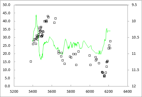

Après une période de près d'un an de relative stabilité, le spectre a commencé à changer de façon significative depuis le mois de juin.
On note tout particulièrement la diminution des intensités des raies de Balmer et de He I
H alpha

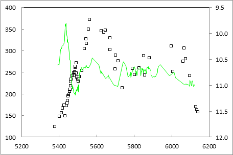

H béta
HeI 5876

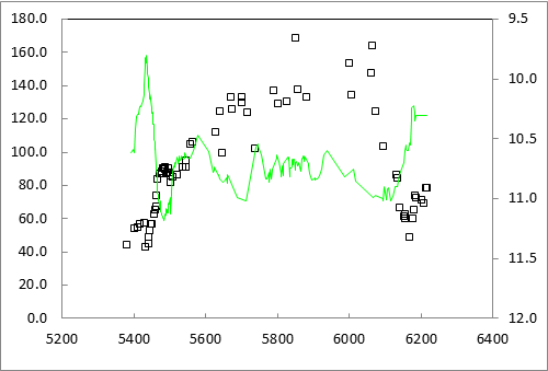

Alors que l'hélium ionisé se maintient
He II 4686

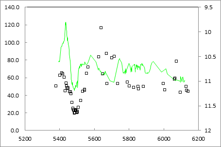

et que [OIII] augmente fortement
[OIII]/HeI ratio

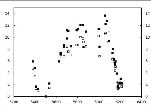

CI Cygni poursuit son évolution spectaculaire.
Les raies de forte excitation [FeVII] ont presque totalement disparu. La luminosité est remontée à mag 10.2. Cela ressemble fort à un petit outburst qui serait donc le troisième de la série commencée en 2009
EW [FeVII] 5721 et 6087 respectivement en blanc et noir
