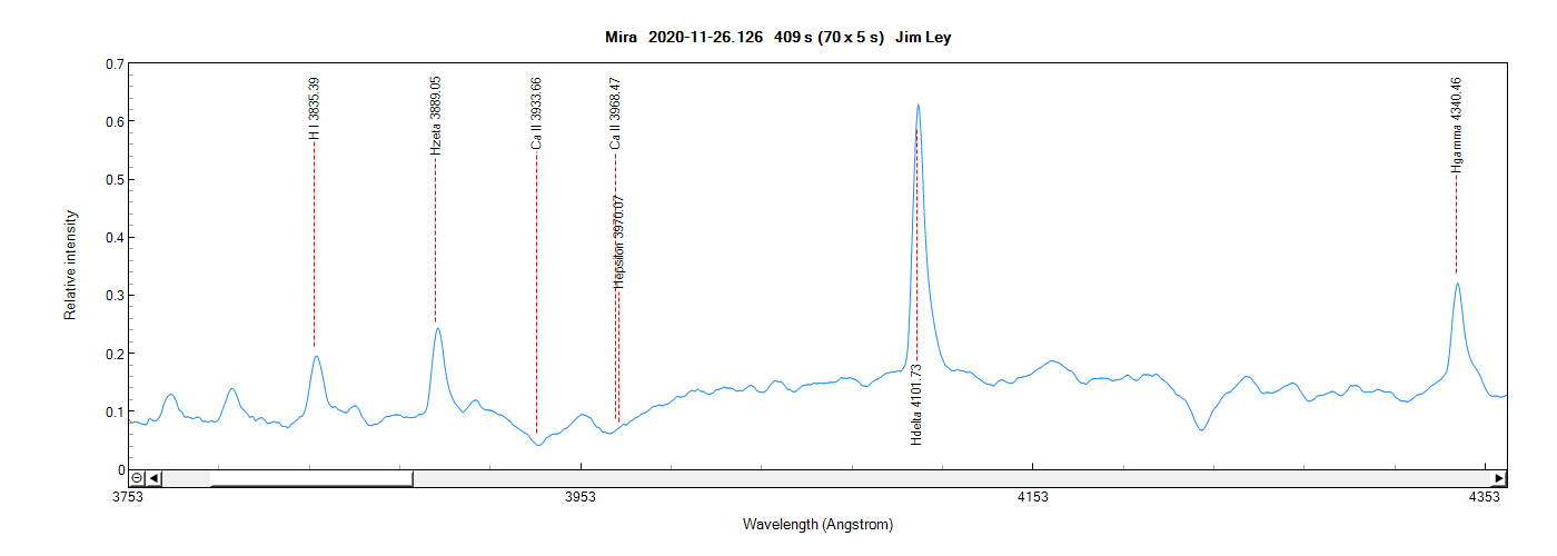

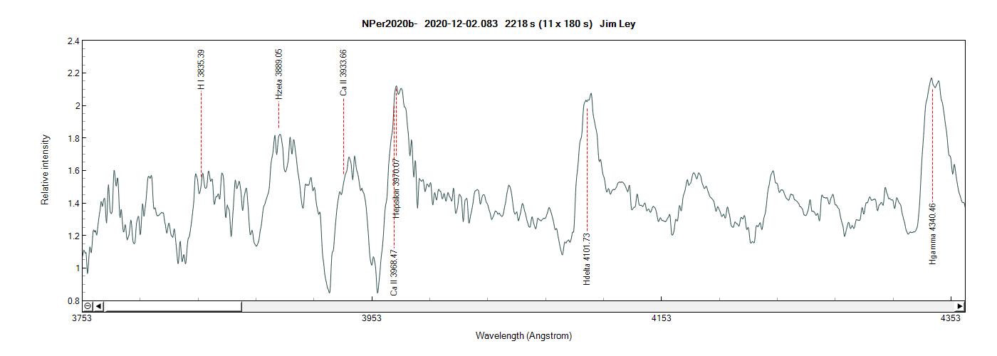

Si l'on regarde le spectre de Mira On voit que l'émission à H-epsilon (397,0 nm) est absorbée par Ca II H (396,8 nm). Je pense que cela provoque une émission dans le triplet de calcium.
Mais dans le cas de Nova Per 2020 on voit bien l'émission de H-epsilon et les absorptions de Ca II sont décalées vers le bleu.
Est-ce que ça veut dire que la recomibinaison et l'émission Balmer se produisent à une plus grande distance que l'absorption de caclium?
