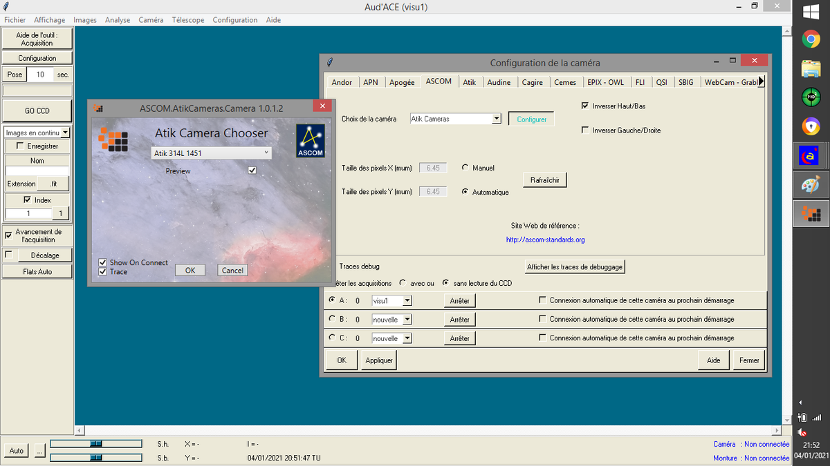

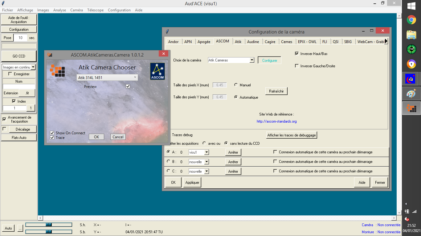

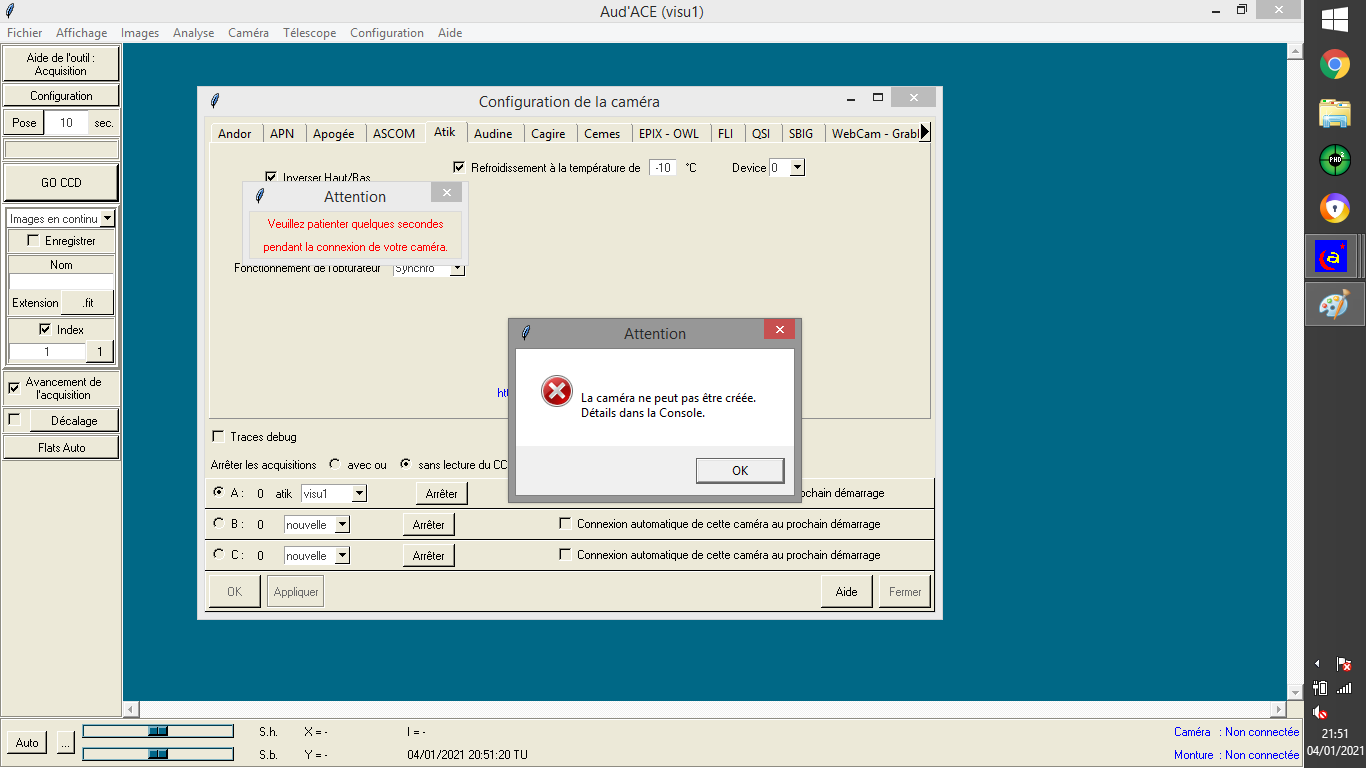

Après essaies, impossible de connecter l'Atik314L+ sur AudeLA. Avec le nouveau logiciel d'Atik (pack core : driver + pilote) quand tu installes ta caméra sur ton pc il y a quelque chose qui limite l'accés, et dans ce cas on ne peut que l'utiliser avec Ascom sous AudeLA et il n'y a pas de refroidissement possible dans cette config. Ce que tu m'as indiqué ne marche pas.
Pour l'instant j'ai un PC ancien qui marche avec l'onglet Atik pour la caméra mais pour les nouvelles versions Atik a bidouillé un truc pour limiter l'accès de leurs caméras sur certains logiciels... sur AudeLA avec Ascom une fenetre apparait ou tu dois choisir la caméra et son numéro, ça dure 10s.............., puis tu peux la connecter sans température. Par contre avec l'onglet Atik ça marche plus !!!!!!!!!!!!!!!

La console indique en rouge :
# Command=thread::send tid000060C4 [list atik cam1 {USB} {cam::create} {atik} {USB} {-device} {0} {-log_file} {C:/Users/etienne/AppData/Roaming/AudeLA/log/atik_A.log} {-log_level} {1} mainThreadId tid000064C8]Error=Cannot load ArtemisHSC.dll Artemis
while executing
"cam::create atik USB -device $conf(atik,$camItem,device) -log_file [::confCam::getLogFileName $camItem] -log_level [::confCam::getLogLevel $camItem..."
invoked from within
"::$private($camItem,camName)::configureCamera $camItem $bufNo"
while executing
invoked from within
