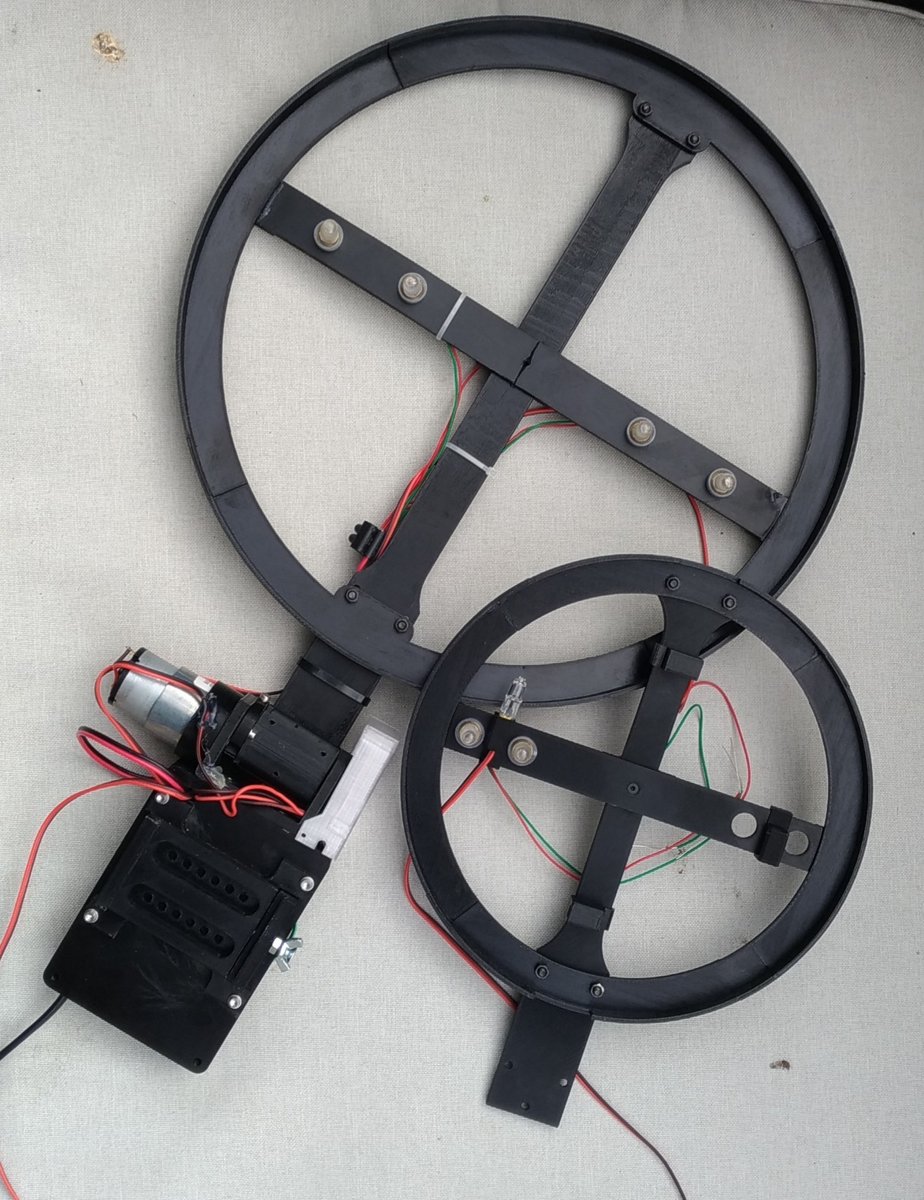

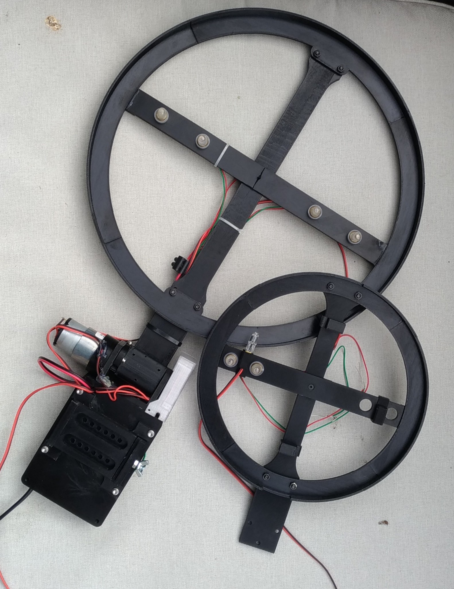

Nous sommes heureux de vous présenter un système de cache pour télescope.
We are pleased to introduce a telescope cover system.
A quoi ca sert ?
Fermer l'avant du télescope (ou lunette)
Allumer des lampes de calibration, telles que Néon, Tungstène..
Le tout à distance .
Ce système est composé de 3 ensembles distincts :
La motorisation, le boitier électronique, le cache.
Le bloc motorisation peut être commandée de plusieurs manières:
1 - Par une tension 12v qu'il suffit d'inverser pour ouvrir ou fermer la cache.
2 - par une tension 12V issue d'une petite carte électronique pilotée par niveau logiques 5V...
3 - Pilotée par le logiciel UVEX Manager grâce à une carte wifi 4 relais .
L'allumages des lampes de calibration installées dans le cache du télescope sont aussi pilotées par le logiciel UVEX Manager .
Ci-dessous une comparaison entre cache 8" et 12".
