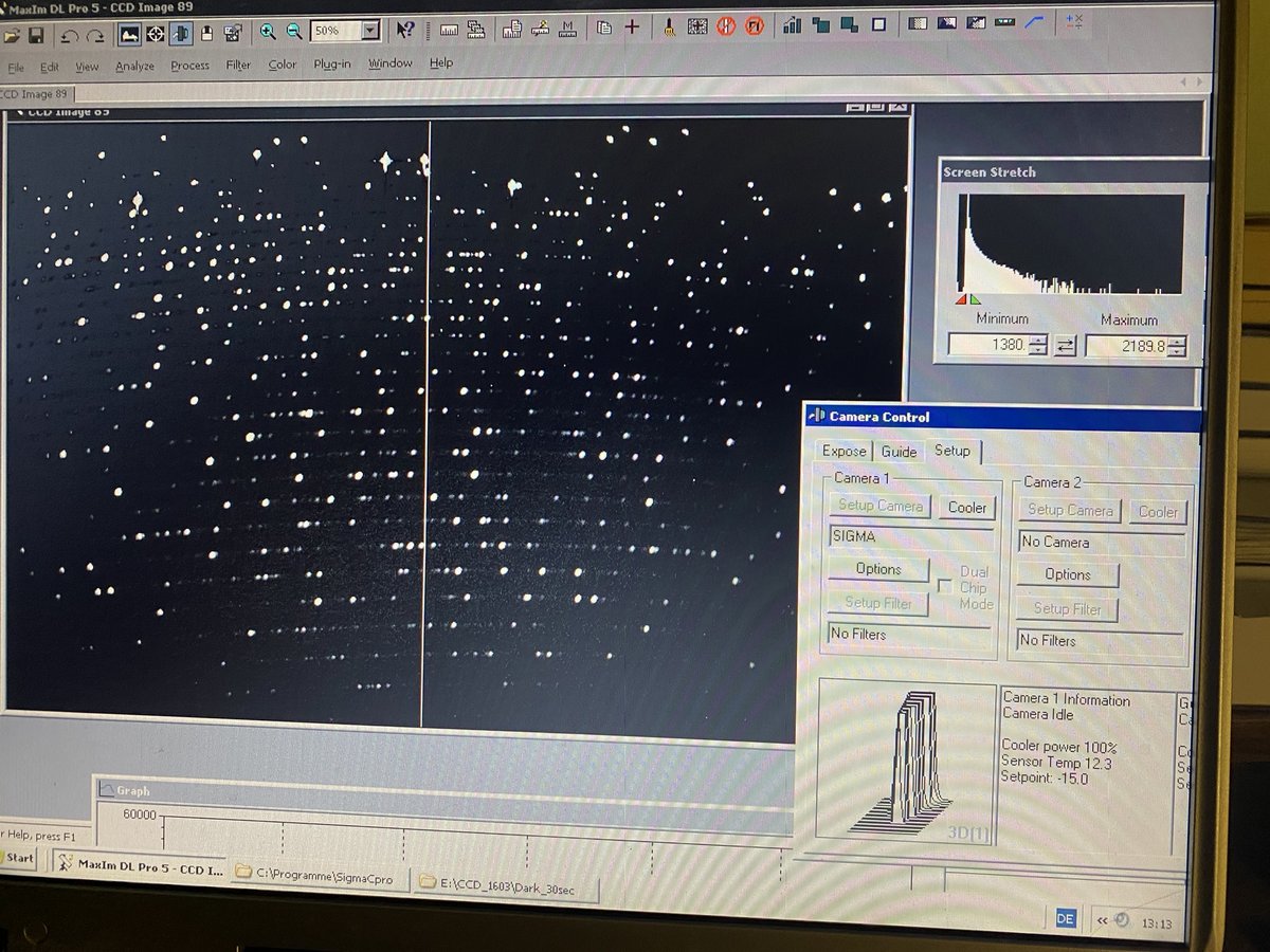

en annexe, on peut voir une photo ThAr que j'ai prise avec l'eshel de Shelyak. Toutefois, ce n'est pas l'objectif Canon 1:1.8/85 qui a été utilisé, mais un objectif que j'ai construit moi-même et qui ne comporte que deux achromates. L'erreur chromatique longitudinale est de facto de 0 dans le domaine visuel. De plus, la transmission dans le bleu est nettement meilleure......
Le calcul de l'objectif et de ses lentilles a été effectué par le Dr Daniel P. Sablowski. (Institut astronomique de Potsdam)
L'objectif a une distance focale de 109 mm et son indice d'ouverture est de 2,1.
Cela permet d'améliorer nettement l'eShel.
Si on est intéressé par les données détaillées de l'objectif, on pourrait s'adresser à son concepteur Dr. Sablowski“….

Le principal problème pour moi était que le eShel, équipé d'un objectif avec une focale de 135mm, produit un spectre qui ne rentre définitivement plus sur un KAF 1603 ou 3200. Il n'y a pas d'objectif qui ait une intensité lumineuse suffisante avec une distance focale de 100 mm et une aberration chromatique longitudinale pratiquement nulle. En utilisant des types de verre spéciaux et parce que seuls deux achromats sont utilisés, le flux dans la partie bleue du spectre est également nettement meilleur...

Il est certain que la formule utilisée ici est la meilleurs qui puisse être pour un spectrographe echelle (et pas que eShel).
Elle est finalement "simple" et avec juste 2 lentilles certes optimisée pour cette usage, mais c'est très efficace et sans doute la solution à long terme car on constate de plus en plus que les focales fixes d'objectif photo ont tendances à disparaitre des catalogues des fabriquants. Le dernier en date c'est le Canon 135mm à f/2 qui n'est plus disponible.
La focale de 109mm permet effectivement de faire rentrer le spectre sur un capteur comme le KAF 1600 ou l'ATIK 460ex.

Hi Berthold,
Can you give us some details of your new lens ... achromats used, spacings, etc?
Bernard
Bernard

Excuse me for answering so late! You should contact Dr.Daniel Sablowski, I think you know him…..The distance between the lenses is 109 mm +/- 1mm
