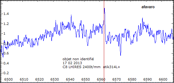

During observation of HD 47054 on saterday feb 16th,I noticed a bright object close to the Be star.According to my chart no bright star near HD 47054.
The position of this star seems to be the GL Mon's.
I made a spectrum last night.
Can anyone check and advise?
andré

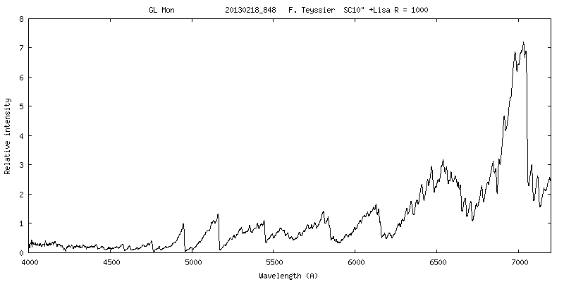

I'am in the area (Of stars, V694 Mon ... ). So I'll get a low res spectrum
GL Mon is given as a giant semi regular star by Simbad. So it may be around a maximum (with weak Ha emission)
Infortunatly there's no AAVSO data for this star (despite its brightness)
Best regards
Best regards

Re: GL Mon in outburst?
Thank you François for checking.
Best regards
andré

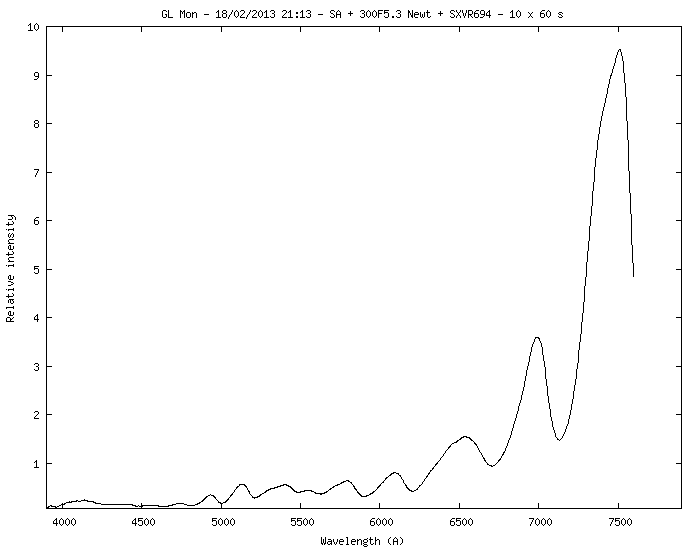

Andre - Looks like it is GL Mon and it does look bright. It is very low on my horizon but I got the attached low res spectra with a Star Analyser R~50 last night. I could not see any other bright object in the area of HD 47054 and GL Mon.
Regards Andrew
Regards Andrew

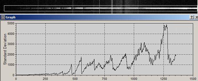

- Posts: 1562
Here's the spectrum
Matches with a M7III star
Best regards
Best regards

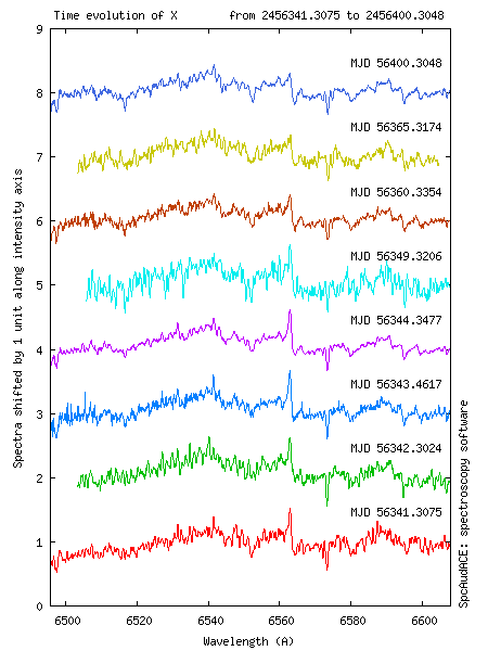

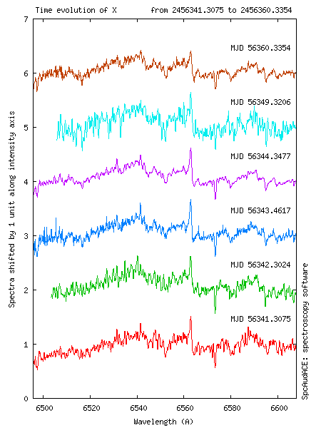

Quelques nouvelles,
nous avons suivis ce maxima depuis quelques temps. La photométrie depuis Tenerife est assuré par Emmanuel Conseil, récemment promus chasseur de supernova.
Emmanuel pense que nous sommes dans une période de maxima. Cette étoile classée en 1928 dans le catalogue général des variables mérite une petite visite et un dépoussiérage. En fait on trouve rien de bien tangible depuis et pourtant elle brille...
Le suivis montre des raies de Balmer en émission qui évoluent rapidement. On a aussi de nombreuses raies en absorptions et les fameuses bande Tio. L'hypothèse d'une binaire peut être suspecté car il y aune variation de forme du profil h alpha, et le dédoublement des raies d'absorption à confirmer. L'émission s'est tassée dernièrement. On peut facilement faire un spectre au Lhires de cette étoile, une heure de pose elle brille comme une mag5 en rouge. C'est un sujet intéressants et pulsatile qui peut intéresser les pros..
Plus d'info et also in english http://gabalou.canalblog.com/archives/2 ... 76943.html

GL mon se calme, H alpha ne semble plus en émission. Nous verrons si la photométrie confirme le déclin, en tout cas un des dernier spectres de la saison.
- multiplot.png (12.32 KiB) Viewed 10026 times
