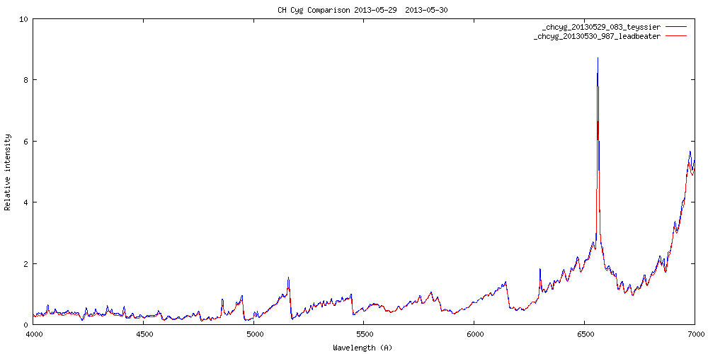

Comparaison spectres du 29-05 et 30-05 (deux jours d'intervalles)
Les résolutions sont proches (resp. LISA Bin 2 R = 800 et ALPY600 R = 600)
CH Cyg Comparison 2013-05-29 2013-05-30.png (7 KiB) Viewed 15497 times
L'idée est donc de suivre l'évolution du spectre au cours de la montée en luminosité.
D'après les études publiées, il n'y a pas de fickering détecté lors de ces phases actives
Donc, pour répondre à ta question, un seul spectre, pas de time serie
A noter qu'avec la configuration SC 25cm + LISA + 460EX en bin 2 j'ai dû limiter les poses à 20 secondes pour ne pas saturer H alpha !
Amitiés

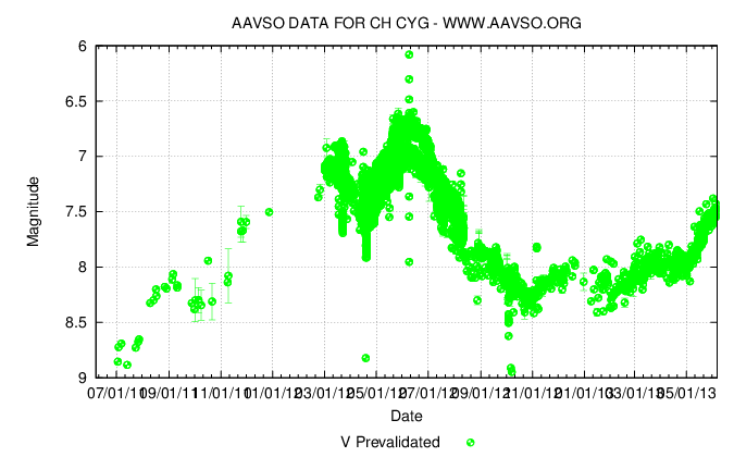

Page ARAS CH Cygni
La page ARAS pour le suivi CH Cyg est constituée avec les premiers spectres (C. Buil, R. Leadbeater, F. Boubaul, F. Teyssier)
et une courbe de luminosité AAVSO.
http://www.astrosurf.com/aras/surveys/c ... _2013.html
Spectre Franck B du 05-06-2013
Courbe de luminosité AAVSO (V)
