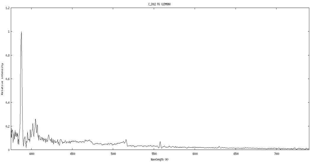

J'ai fait mes premiers spectres avec l'ALPY600 sur les comètes Panstarrs et Lemmon, avec deux configurations différentes: un Newton de 200 mm d'ouverture ( F/D 4) pour Panstarrs et un SC Celestron 14" (focale ramenée à 1700 mm avec un RF meade) pour Lemmon.
C_2012 F6 (LEMMON) Profil.jpg (38.38 KiB) Viewed 7476 times
Plus d'informations ici:
http://www.astrosurf.com/jpmasviel/2013 ... 30710.html
Je pense que le résultat est perfectible.
Je n'utilise pas le module calibration/flat, ce qui rend les choses un peu plus compliquées, mais pas impossible avec un peu de méthode.
Jean-Pierre

Jean-Pierre,
c'est quand la date d'observation? En tout cas, ça ressemble pas mal au second spectre de Christian. Je suis surpris du changement en un jour sur le spectre - ou alors un effet de seuil de visualisation?
http://www.shelyak.com/en/
Jean-Pierre Masviel
Posts: 35
Joined: Thu Oct 06, 2011 12:54 pm
Re: Comet Lemmon (C2012 F6)
Post by Jean-Pierre Masviel »
Olivier,
L'observation a été faite dans la nuit du 9 au 10 juillet 2013.
Je pense aussi plutôt à un effet de seuil de visualisation mais il y a peut-être aussi l'influence du choix de l'étoile de référence.
Sauf outburst (par exemple comète 29 P), il ne me semble pas qu'un spectre cométaire puisse beaucoup bouger en quelques jours.
Jean-Pierre
