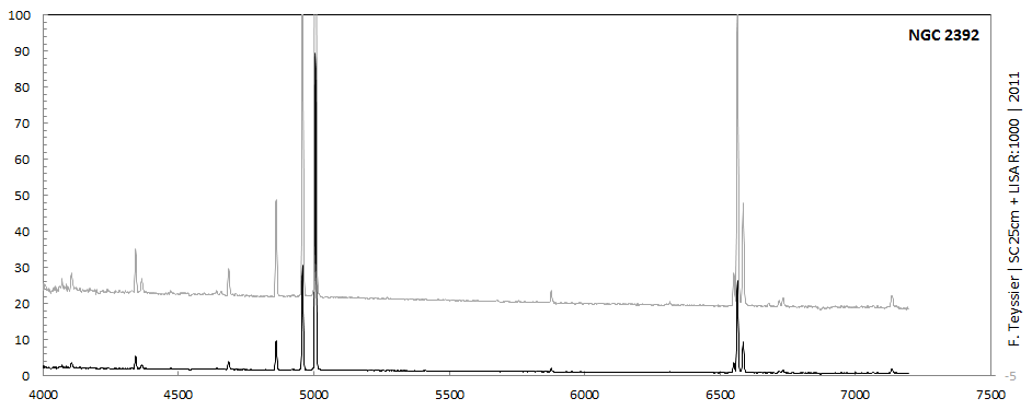

Bonjour, voici quelques spectres de nébuleuses planétaires acquis au LISA. Tous sont à la résolution ~1000 (fente 23 mcm)
On notera que la résolution permet de bien séparer les raies aussi bien dans le bleu (H gamma et [OIII] 4363) que dans le proche IR ([SII] 6716 et 6731).
NGC 2392 Eskimo nebula

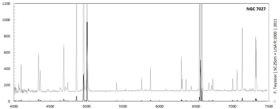

NGC 7027, une nébuleuse jeune, avec beaucoup de raies intenses, par exemple [Ar IV] 4711 et 4740 - Notez le beau doublet [OII] 7320 et 7325, presque séparé.

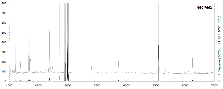

NGC 7662, moins impressionnante que la précédente, mais assez riche tout de même

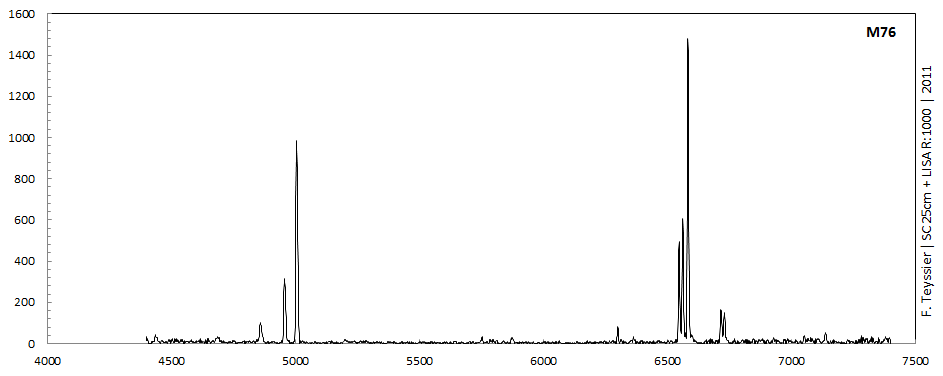

Suite sur les nébuleuses planétaires.

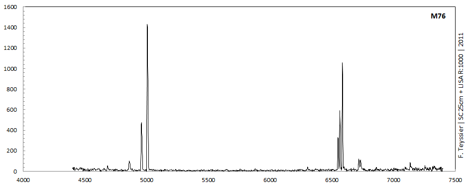

1. M76= Litlle Dumbell.
Deux spectres de cette NP plutôt faible.
J'ai ajusté l'intensité maximale de H béta à 100 pour les deux spectres
La position de la fente est indiquée sur cette image (trouvée sur le net, auteur : François Cochard)
Spectre 2 :
[NII]6583 est très forte, plus forte que {OIII] 5007 !
On notera également l'intensité de [SII]
Le spectre 1 est beaucoup plus classique :

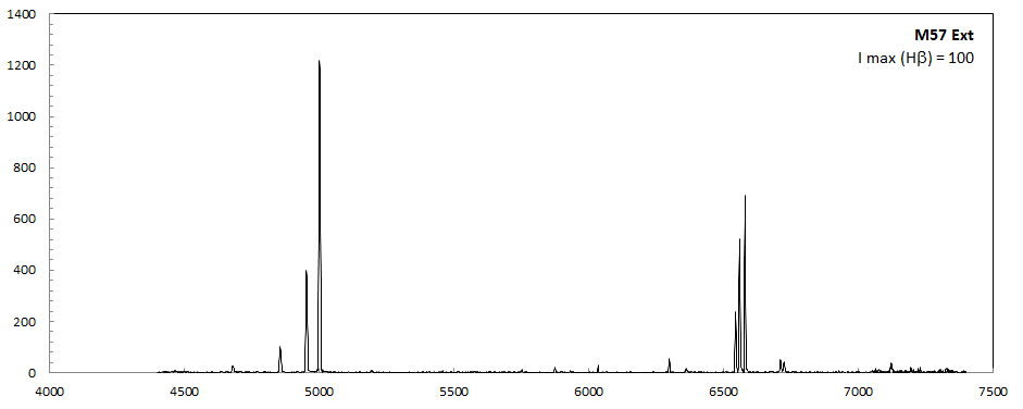

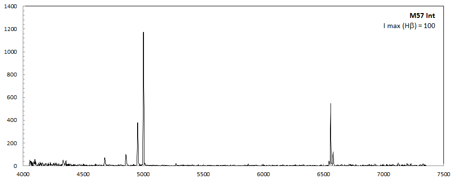

2. M57
Sur M57, une seule acquisition permet d'obtenir 2, voire 3 spectres en fonction du réglage des zones de binning.
Image de la ccd d'autoguidage
Anneau de la nébuleuse - Position 1
Zone interne - Position 2
HeII 4686 bien visible sur ce deuxième spectre, indicateur d'une température plus élevée.
En effet, ngc 7027 est plus riche en raies diverses (notamment He) que le autres NP. C'est aussi un objet assez jeune et qui a des particularits peu rependues (voir http://localhost/~mauclaire/mon_site/as ... p/ngc7027/).

Francois Teyssier wrote:Suite sur les nébuleuses planétaires.
2. M57
Bravo Francois, tu viens de redecouvrir les spheres de Stromgreen (voir http://bmauclaire.free.fr/astronomie/np ... pectro.pdf).
Il s'avere que la distriubution de la matiere ionisee est structuree par rapport au flux UV de l'etoile et des potentiels de ionisation de chaque espece atomique.
Ah, les vieux souvenirs de chimie !
