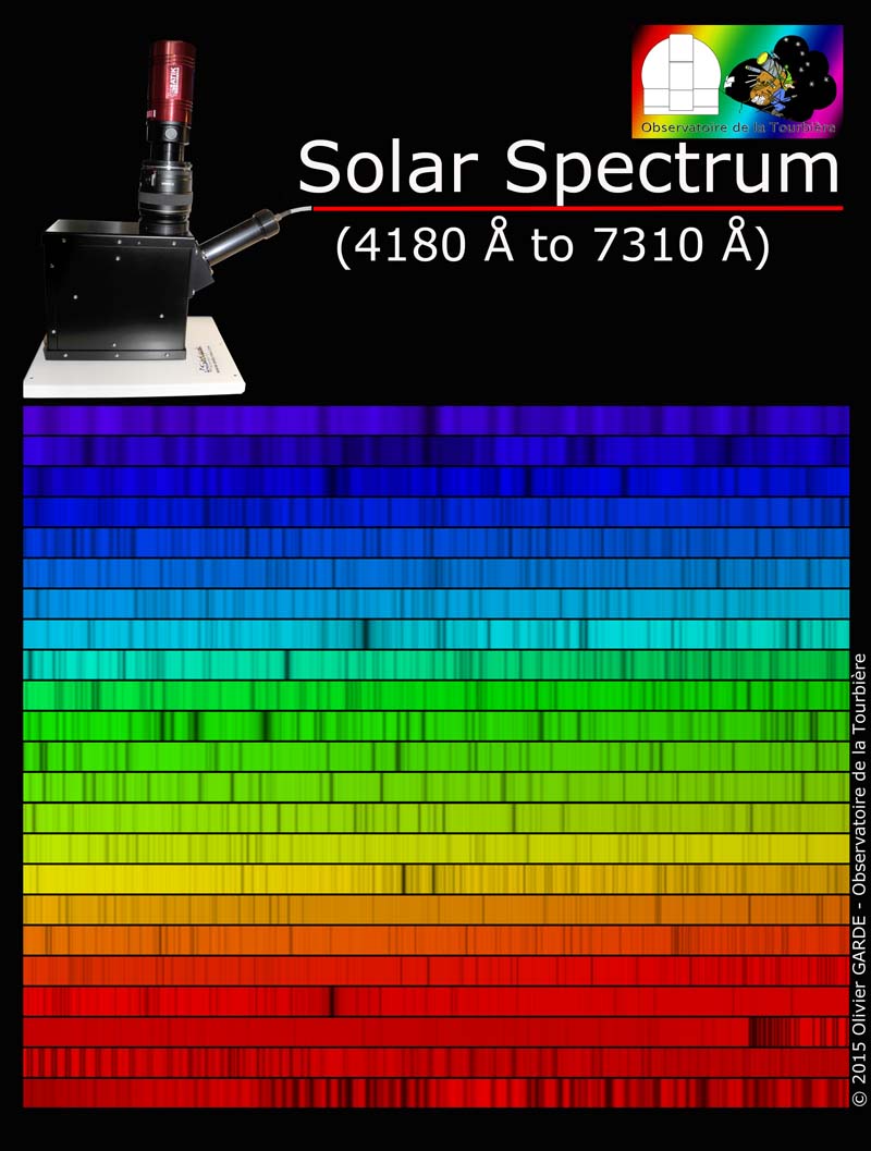

Just before the beginning of the night, I've taken this solar spectrum with the eshel spectrograph
50 exposures of 0,3s.

Super plaquette pour les présentations club et publiques !
T'aurais pu enlever les raies atmosphériques !!! :-)

Olivier,
superbe présentation. Je suppose que tu as fait cela manuellement (au passage, on voit les recouvrements d'ordres). J'ai cherché un peu mais je n'arrive pas à reproduire ce genre de graphe dans GnuPlot. Pourtant, on doit pouvoir imprimer un spectre déjà sous forme synthétique... et ensuite le découper en plusieurs "ordres" fictifs pour afficher une image comme tu as fait.
Hum... peut-être quelqu'un a-t-il une idée?
Very nice presentation. I looked at GnuPlot but didn't succeed to repoduce such image. I am sure it is possible to create synthetic colored spectrum with GnuPlot, and certainly also possible to split it in several fictive "orders"... anyone with an idea?

Olivier.
Non pas fait avec Gnuplot mais celá doit être possible,
je vais essayer de voir comment faire ?
Là j'ai utilisé plusieurs softs :
- ISIS pour le traitement classique
- Vspec pour convertir le profil spectral de chaque ordre en spectre synthétique et en couleur.
- Photoshop pour l'assemblage final du poster
Il y a plein de choses que l'on peut faire avec gnuplot faut juste trouver le temps de rédiger un script et de bien connaitre toutes les fonctions (j'en découvre chaque jour de nouvelles)
