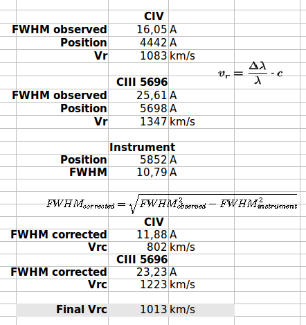

Merci Christian et Benji et François :)
En prenant en compte la largeur de raie due à l'instrument (basé sur une raie de la lampe de calibration) on obtient :
L'ordre de grandeur reste ok, et c'est super interessant de considérer que les différentes raies se forment dans des régions (vitesses) différentes. Sinon, pour une mesure + précise pour chaque raie considérée on pourrait déterminer la résolution de l'instrument à des longueurs d'ondes proches de celles mesurées sur la cible - ici j'ai pris la raie centrale de la lampe de calibration de l'alpy, je ne sais pas trop comment procéder mieux.

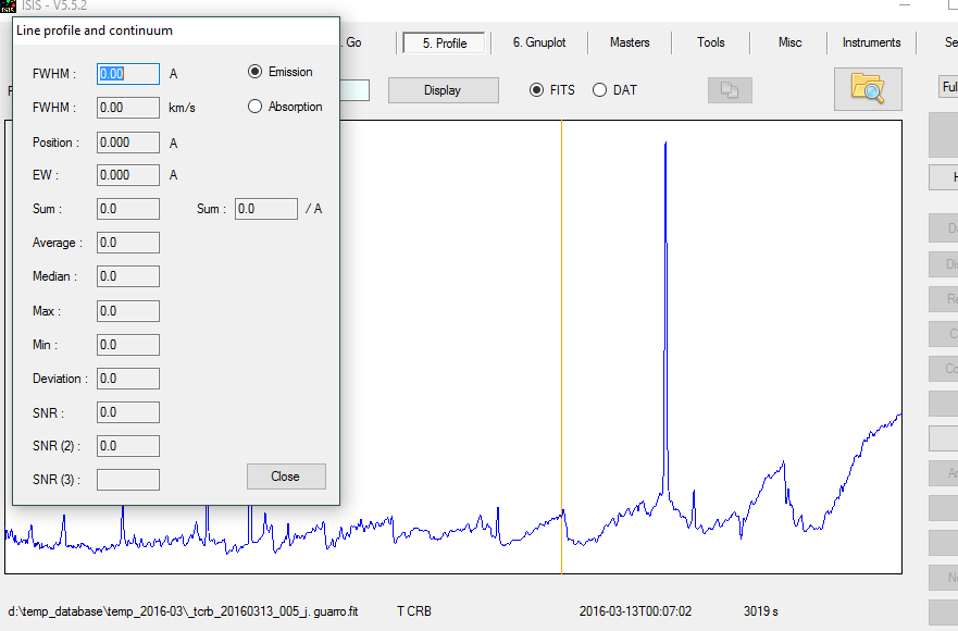

Tu prends 2 ou 3 raies Ne/Ar à proximité des raies que tu veux analyser. En prenant des raies dont tu est sûr qu'elles ne sont pas des blends.
Tu utilises l'outil FWHM de Isis pour déterminer leur largeur à mi hauteur.
Intéressant aussi d'apprécier les possibilités de son instrument (et ses limites) en réalisant l'opération sur l'ensemble du domaine spectral.
