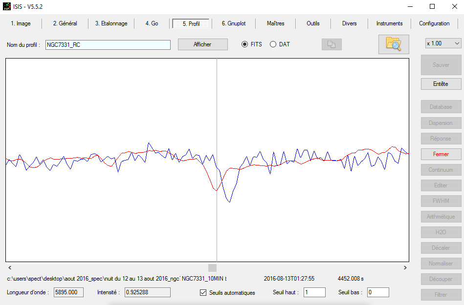

Doublet du sodium dans le spectre d'Aldébaran (en rouge) et dans le spectre de NGC 7331 (en bleu)
RAIE SODIUM.PNG (30.38 KiB) Viewed 8837 times
Sur cette première figure, le doublet (non résolu) du sodium, visible dans le spectre (de référence) d'Aldébaran (en rouge) à une longueur d'onde de 5895 Angstroms, est observé, cette fois, à une longueur d'onde de 5907,5 Angstroms dans le spectre de NGC7331 (en bleu).

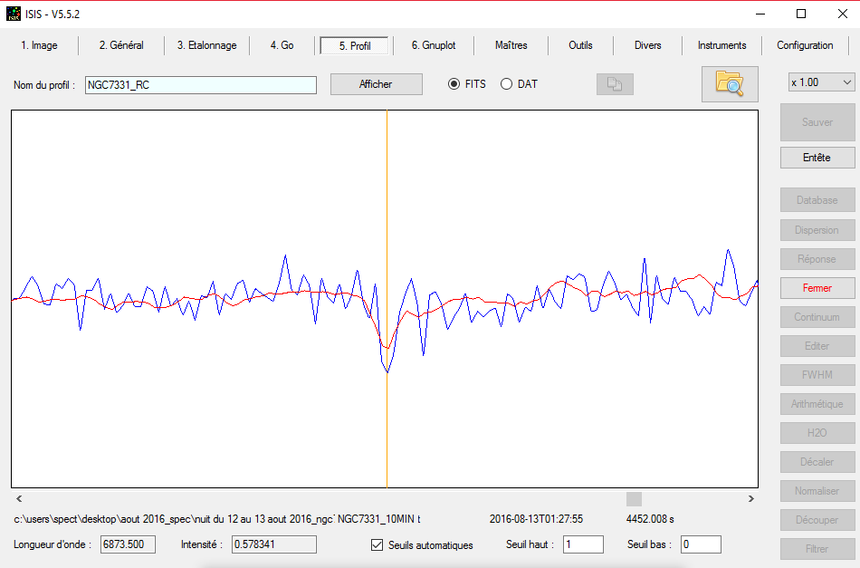

Bande moléculaire de l'oxygène atmosphérique dans les 2 spectres
RAIE TELLURIQUE O2.PNG (32.18 KiB) Viewed 8837 times
Sur cette seconde figure, l'une des bandes moléculaires (non résolue) d'absorption de l'oxygène terrestre est effectivement observable, à 6873,5 Angstroms, dans les 2 spectres.

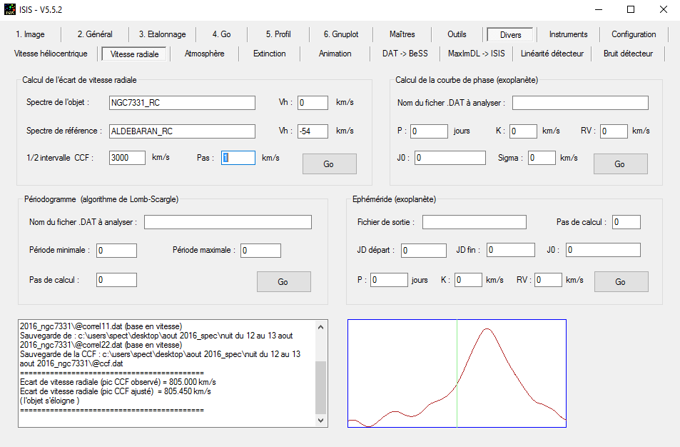

En reprenant la technique utilisée par Christian Buil pour la détermination de la vitesse radiale de M31 (correction des spectres par leur continuum avant d'utiliser la CCF), j'ai obtenu le résultat suivant pour NGC7331 :
Détermination de la vitesse radiale de NGC 7331 (Christophe Boussin)
La vitesse radiale de NGC 7331 obtenue avec cette méthode (CCF sur 2 spectres corrigés de leurs continuums) est de 805 km/s (contre 818 km/s dans SIMBAD : soit un écart relatif de moins de 2%).

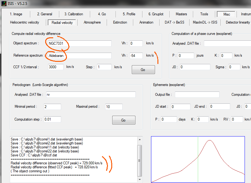

Les paramètres retenus pour la CCF sont identiques à ceux de Christian Buil (voir figure ci-dessous) qui obtient une valeur de 728 km/s.
Détermination de la vitesse radiale de NGC 7331 (Christian Buil)
