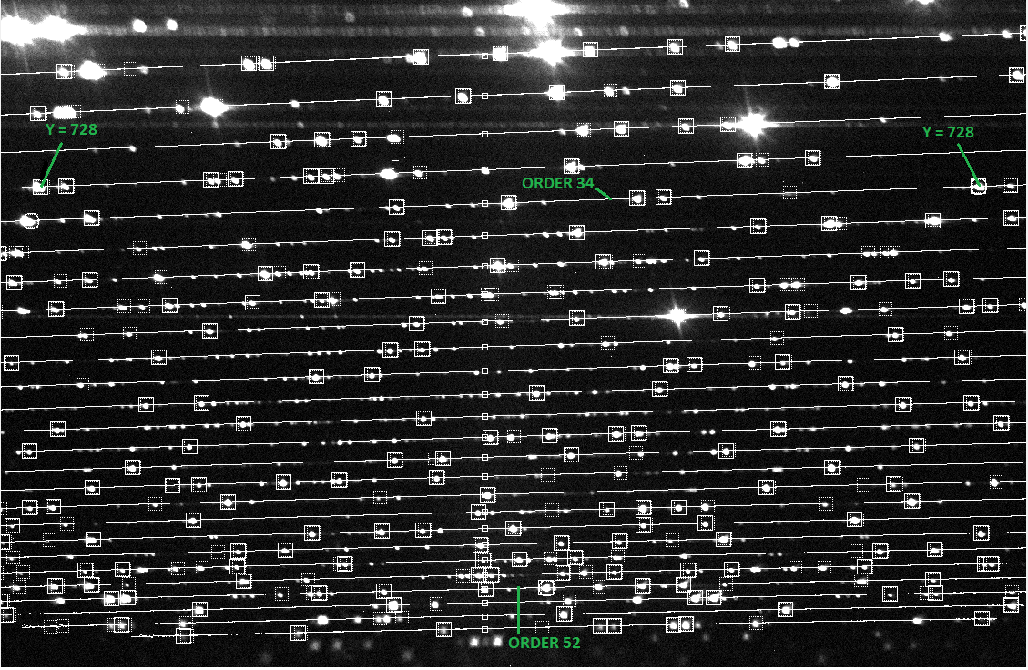

Merci Christian:
Naturellement, je l'ai utilisé l'ISIS. En suivant les instructions de Martin, je me suis tourné le CCCD, jusqu'à ce que la pointe d'une seule longueur d'onde, a les mêmes valeurs (Y) aux extrémités de deux ordres. Ensuite, vous mettez le réseau de transmission dans la direction opposée jusqu'à ce que les trois petits cercles longueurs d'onde choisies correspondants.L'ISIS est un très bon logiciel, cependant, tu pourrait mettre un utilitaire pour faire courbes de Planck, similaire à Visual Spec ?
La fibre optique est multimode, 50 microns. R = 9000 est moyenne à faible, de tous les ordres. Qu'est-ce que je ai mis?
Amicalement, Joan.

Resolution :
Order #30 : FWHM = 5.51 - Dispersion = .215 A/pixel - R = 6233.3
Order #31 : FWHM = 5.12 - Dispersion = .205 A/pixel - R = 6785.8
Order #32 : FWHM = 4.61 - Dispersion = .199 A/pixel - R = 7530.3
Order #33 : FWHM = 3.68 - Dispersion = .200 A/pixel - R = 9109.8
Order #34 : FWHM = 3.57 - Dispersion = .191 A/pixel - R = 9516.8
Order #35 : FWHM = 3.58 - Dispersion = .182 A/pixel - R = 9690.7
Order #36 : FWHM = 3.59 - Dispersion = .180 A/pixel - R = 9507.3
Order #37 : FWHM = 3.28 - Dispersion = .174 A/pixel - R = 10442.5
Order #38 : FWHM = 3.46 - Dispersion = .169 A/pixel - R = 9942.1
Order #39 : FWHM = 3.35 - Dispersion = .166 A/pixel - R = 10161.4
Order #40 : FWHM = 3.57 - Dispersion = .163 A/pixel - R = 9500.0
Order #41 : FWHM = 3.63 - Dispersion = .158 A/pixel - R = 9395.5
Order #42 : FWHM = 3.63 - Dispersion = .155 A/pixel - R = 9364.9
Order #43 : FWHM = 3.87 - Dispersion = .152 A/pixel - R = 8726.3
Order #44 : FWHM = 3.34 - Dispersion = .149 A/pixel - R = 10090.0
Order #45 : FWHM = 3.11 - Dispersion = .145 A/pixel - R = 10928.0
Order #46 : FWHM = 3.72 - Dispersion = .140 A/pixel - R = 9203.3
Order #47 : FWHM = 3.65 - Dispersion = .140 A/pixel - R = 9172.5
Order #48 : FWHM = 3.35 - Dispersion = .137 A/pixel - R = 10011.8
Order #49 : FWHM = 3.38 - Dispersion = .132 A/pixel - R = 10156.3
Order #50 : FWHM = 3.22 - Dispersion = .131 A/pixel - R = 10484.9
Order #51 : FWHM = 3.31 - Dispersion = .126 A/pixel - R = 10344.2
Order #52 : FWHM = 3.41 - Dispersion = .125 A/pixel - R = 9983.8
Order #53 : FWHM = 3.65 - Dispersion = .122 A/pixel - R = 9381.5
Order #54 : FWHM = 4.03 - Dispersion = .116 A/pixel - R = 8719.2
Order #55 : FWHM = 4.41 - Dispersion = .115 A/pixel - R = 7947.7

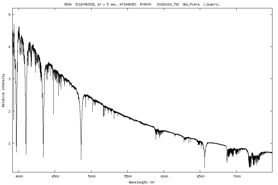

Posts: 731
Re: ISIS AND A NEW ECHELLE
Post by Joan Guarro Flo »
Hello :
In recent tests, I was able to increase the range of the owl, to 3918 angstroms now are visible the H and K lines of Calcium.
Now wait that captions a good weather ...
Regards, Joan.
