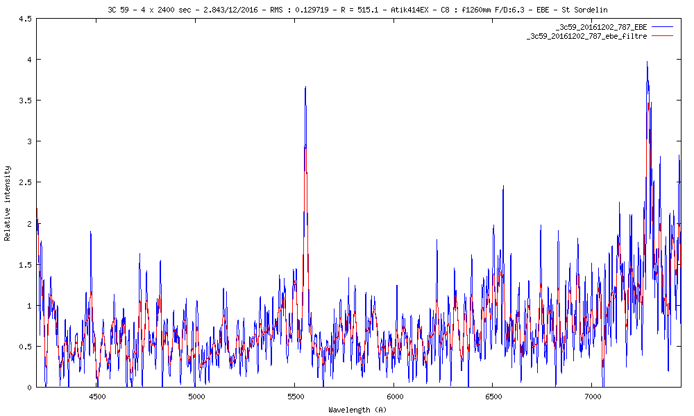

3C 59 -- Seyfert 1 Galaxy -- m = 16

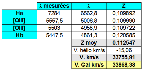

Les mesures :

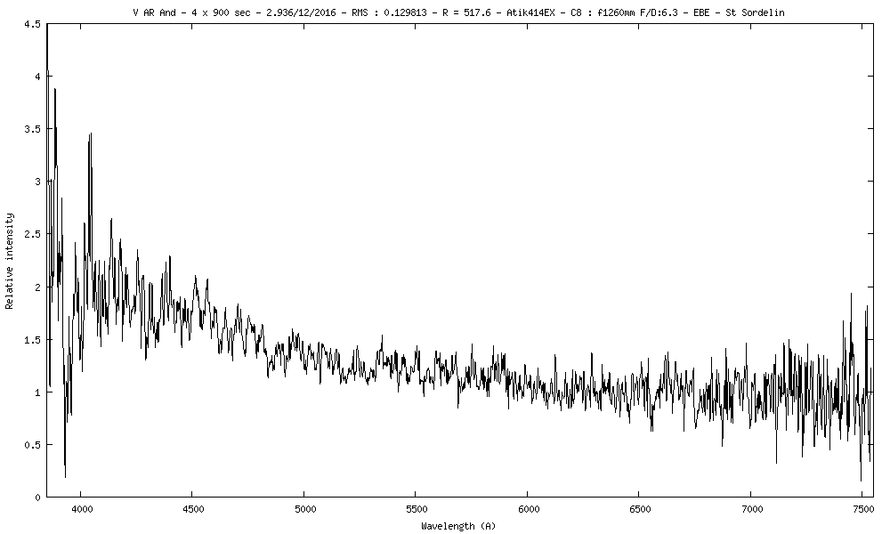

V*AR And :

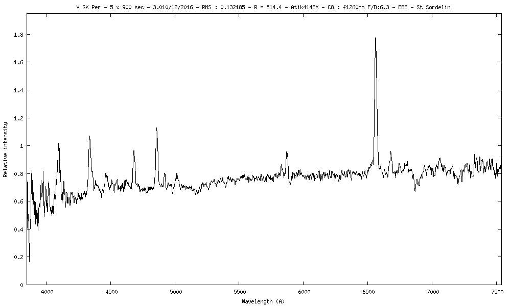

V*GK Per :

GK Per : trés bon, en état calme.
AR And : en outburst mi novembre. Je pense que tu as acquis le spectre durant la baisse de luminosité (As-tu une idée de la magnitde à partir du champ d'autoguidage ?)
Donc, à un moment où les absorptions (high state) disparaissent et les émissions (quiscent state) ne sont pas encore intenses, d'où cet aspect trés plat du continuum
Spectres publiés de AR And (high, low and mid states)
Szkody (1985,1990)
http://adsabs.harvard.edu/abs/1990ApJS...73..441S
http://adsabs.harvard.edu/abs/1985AJ.....90.1837S

Bonjour François merci pour tes commentaires.
Dans le champ de guidage je dirais que cette étoile AR And devait avoir une magnitude aux alentours de +/-15 elle était visible mais assez faible.
