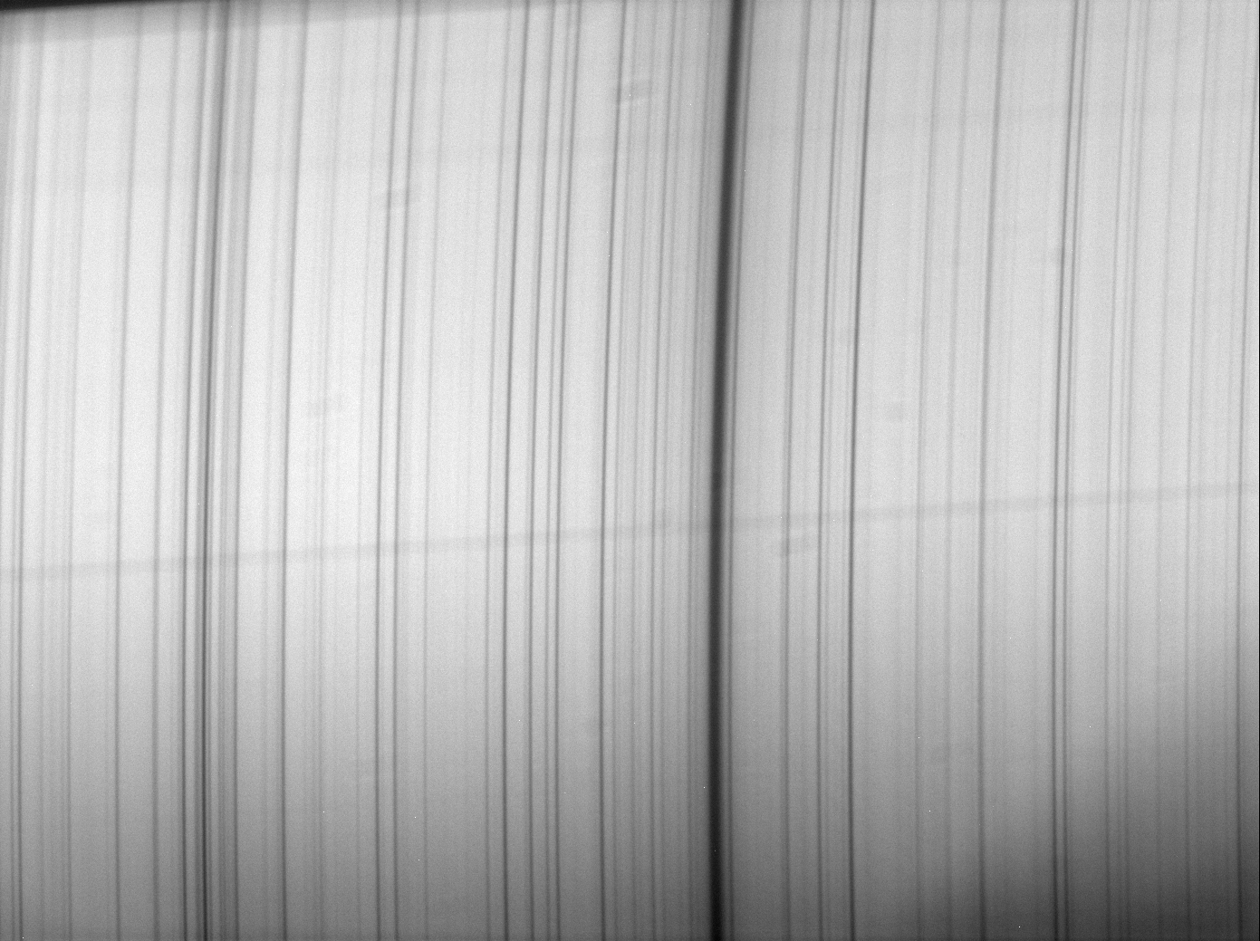

Première image 2D avec ce magnifique instrument, le ciel actuel (gris), pose de 20 s, spectrographe sur table; pas de fichier de calibration pour l'instant.
Camera CCD Atik 414EX 6.45µm, binning 1x1.
1) En mesurant la FMWH d'une raie du néon, lorsque la focalisation du doublet est réalisée, j'obtiens une FWHM fluctuant autour de 3.54 pixels.
Cela signifie-t-il que la fente mesure 23 µm (et non 25) ?
2) Est-il pertinent de continuer à tourner la caméra Science ?
3) Le déplacement vertical des raies a été effectué en déplaçant la vis du miroir de la partie spectro.
L'image est moins nette sur la partie haute de l'image. Le réglage est-il correct ou ai-je raté quelque chose ?
4) Les lignes de travers, comment puis-je les retirer ? Sont-elles dues à des poussières ou à autre chose ?

Ta mise au point est pas trop mal, effectivement c'est plus net en bas qu'en haut de l'image. Par contre les traits noirs sur ton image sont des poussières sur la fente et il te faudrait les mettre horizontales pour avoir ton spectre stellaire bien horizontal lui aussi.
Une fois que ta mise au point de la caméra science est effectuée, il te faut fignoler la netteté avec le néon et le doublets à l’intérieur du spectro.
Entraîne-toi sur le soleil, pour la mise au point, et le réglage du doublet.

Le trace horizontale sont en effet provoquées dans des imperfections sur la fente (poussières). Dans votre cas, elles sont discrètes (ca peu être pire), vous pouvez parfaitement travailler ainsi.
On appelle ces traces le "transversalium". Elle sont en fait utiles pour le réglage sur table. Le bon réglage est obtenu lorsque ces traces sont bien horizontale, car c'est ainsi aussi qu'apparaitra le spectre des étoiles. Donc il ne faut pas chercher à avoir les raies spectrales verticales, mais le transversalium horizontal en orientant la caméra. Au final, les raies sont inclinées, mais c'est normal avec ce type de spectrographe.
A part ceci, votre spectrographe me semble vraiment bien réglé, et votre spectre est bien fin (il n'est pas facile de mesurer la vraie largeur d'une raie, l'écart avec avec la valeur attendue est vraiment marginal). Sur le ciel, positionnez les étoiles au centre de votre champ, cela devrait bien donner.
Une fente de 23 microns c'est assez étroit, il faudra être soigneux sur la focalisation du télescope et le centrage de l'étoile, mais c'est une autre histoire. C'est bien engagé.
