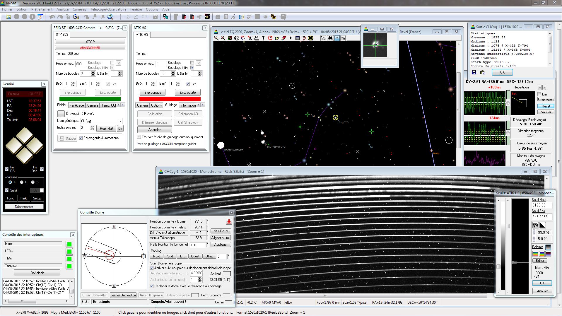

Screenshot of the acquisition PC:

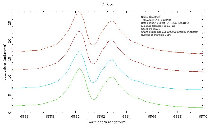

And first spectra reduced on CH Cygni tonight, quickly dispolayed in SPLAT-VO, a great professional tool to analyse spectra:

J'ai arrêté de mon côté sur CH Cygni. La raie rouge du double pic Halpha évolue sans cesse!

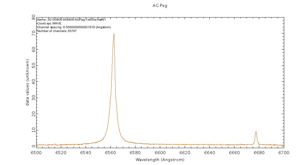

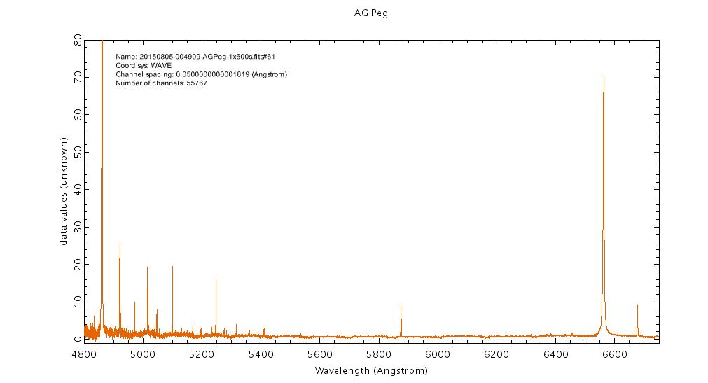

Je termine la nuit sur AG Peg, belles raies en émission et la cible est très brillante!
