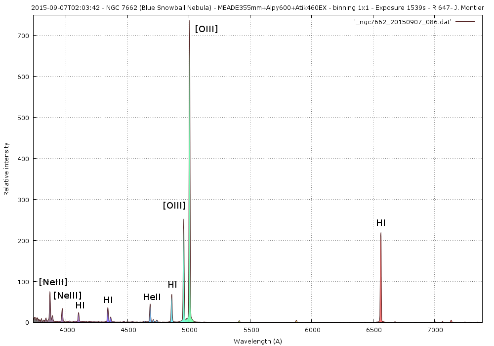

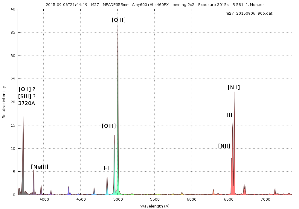

Hi all
Here are two spectra of M27 and NGC 7662 planetary nebulae with Alpy 600 (0.5 A/pix)
M27 V 14.089
NGC 7662 V 12
I noticed a strong line at about 3720 A ; what is the chemical element ? [OII] ? [SIII] ? blended line of both of them ?
Thanks for your advices.

Re: Planetary nebula spectra

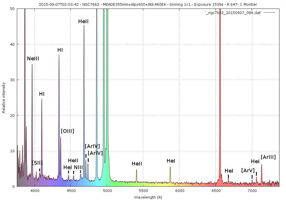

Beau travail Jacques, bien documenté ! Il faudrait également indiquer la zone dans laquelle tu a intégré le spectre.
Pour t'aider, voici la liste des identifications et intensités publiées pour NGC 7662
Il faudrait une mesure plus précise de la longueur d'onde.
Vu l'intensité, ce serait bien un blend [OII] 3726,3729

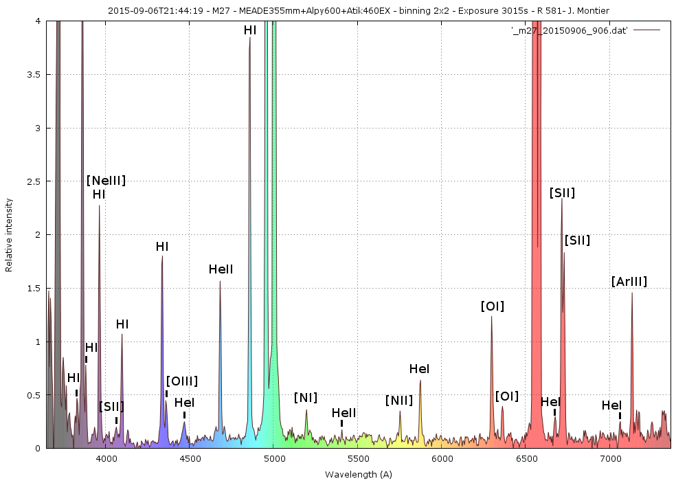

Merci François,
Merci pour le catalogue !
J'ai repris le profil spectral de M27 et trouvé avec VisualSpec la longueur d'onde de 3725,73 A.
Dans le catalogue, j'ai les valeurs :
"NGC 6853" M 3722.00 "H I" 2 5.000 "H-beta" no AKI
"NGC 6853" M 3722.00 "[S III]" 2 5.000 "H-beta" no AKI
"NGC 6853" M 3726.00 "[O II]" 2 190.000 "H-beta" no AKI
"NGC 6853" M 3729.00 "[O II]" 2 190.000 "H-beta" no AKI
Il s'agit sans doute bien de [OII]
