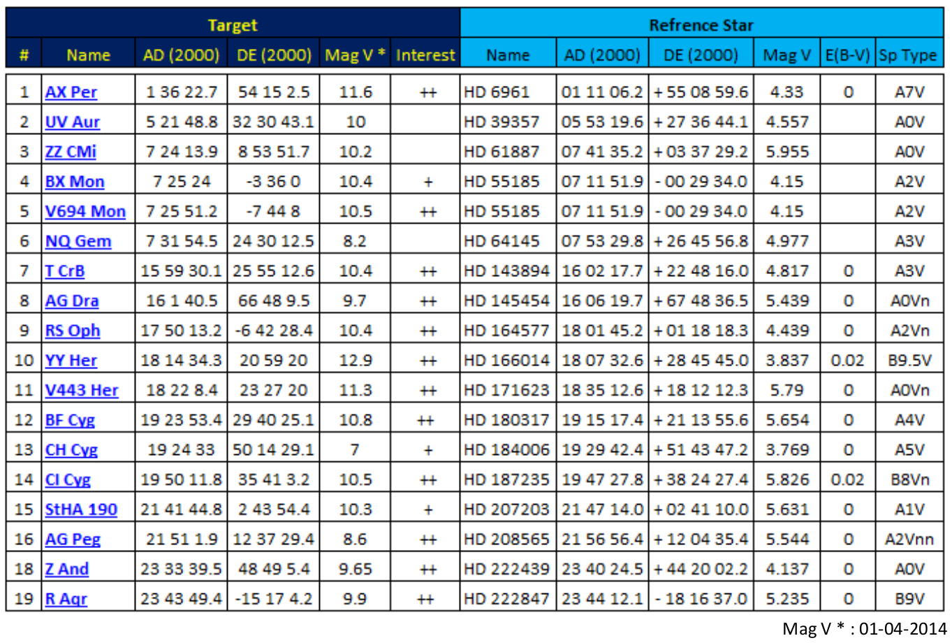

Concernant Ch-Cygni, quel spectre de référence je dois choisir pour établir la réponse instrumentale car c'est une étoie S6III ? Et je ne l'ai pas dans le catalogue.
Est ce que je prends comme réference Mira M7III ?
(pour l'instant j'ai refait le spectre de CH-Cygni en partant de 4100A)

Tu as les étoiles de références conseillées par François Teyssier pour chaque étoile symbiotique.
Les critères pour choisir une étoile de référence :
- étoile de type O,A ou B (raies de Balmer bien marquées),
- hauteur la plus proche de celle de la cible,
- excès de couleur E(B-V) le plus proche de 0 pour négliger l'effet de rougissement.
Pour t'aider à choisir, tu as aussi les feuilles de calcul :
- de François : http://www.astronomie-amateur.fr/Docume ... inder.xlsm
- de Paolo Berardi : http://www.spectro-aras.com/forum/viewt ... ?f=8&t=941
En espérant avoir aidé,

Etienne,
Pour l'étoile de référence nul besoin de prendre le même type spectrale que la cible, le tout étant de trouver une étoile proche de la cible, de type 0, A ou B et d'indice E(B-V) proche de zero, comme l'indique Jacques.
Si l'on revient périodiquement sur la même cible (jour après jour) il vaux mieux reprendre la même étoile de référence.
