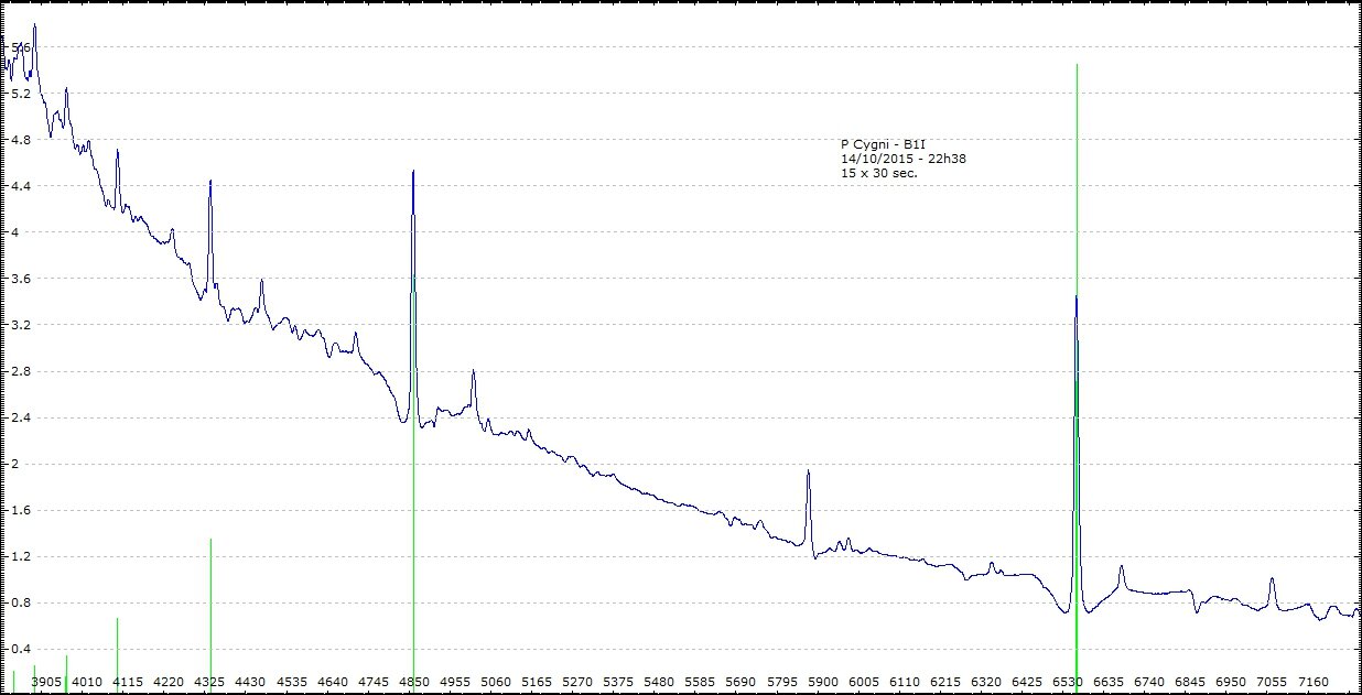

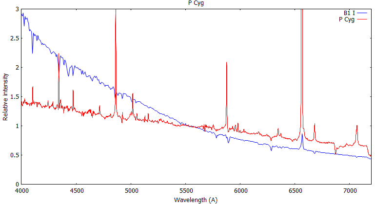

Bonjour Etienne,
Ton premier profil me semble trés correct.
Le continuum de P Cyg est trés droit, légérement en pente vers le bleu.
P Cyg est une étoile trés particulière, presque unique avec un vent stellaire trés dense.
(Voir prochain n° de la lettre d'information)

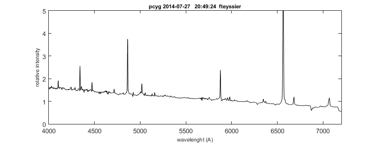

Voici un exemple pris avec un LISA.
Je mets le fit dans la base de données pour comparaison :
http://www.astrosurf.com/aras/Aras_Data ... V/PCyg.htm
- _pcyg_20140727_868_fteyssier.png (13.74 KiB) Viewed 9319 times
Comparaison avec une B1 I classique
- PCyg.png (19.95 KiB) Viewed 9314 times

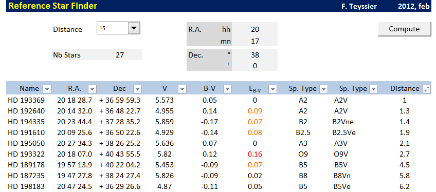

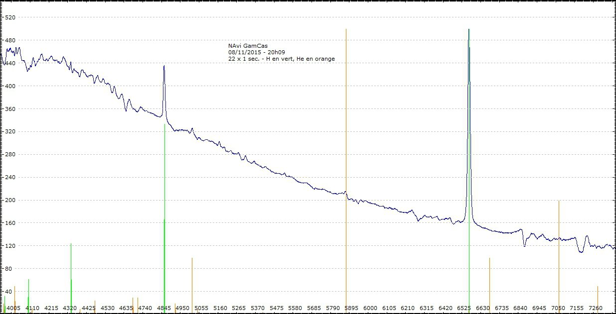

Comme disait Olivier, le choix de Deneb comme étoile de référence n'est pas le plus heureux (étoile supergéante, variable)
D'une façon générale, il est préférable de choisir des étoiles de luminosité V, avec peu de raies, donc le plus souvent B8V à A2V
Avec Alpy, si tu as une bonne configuration, il faut éviter de prendre des étoiles trop brillantes de façon à avoir un temps de pose au moins égal à 20, voire 30 secondes pour éviter des effets de bord sur la fente. Donc plutôt des étoiles mag 4 à 6.
- Ref.PNG (23.77 KiB) Viewed 9319 times
Eviter les étoiles avec une forte extinction interstellaire
Eviter les Be
HD 193369 est le meilleur choix
HD 195050 est également convenable.
HD187235 reste convenable
