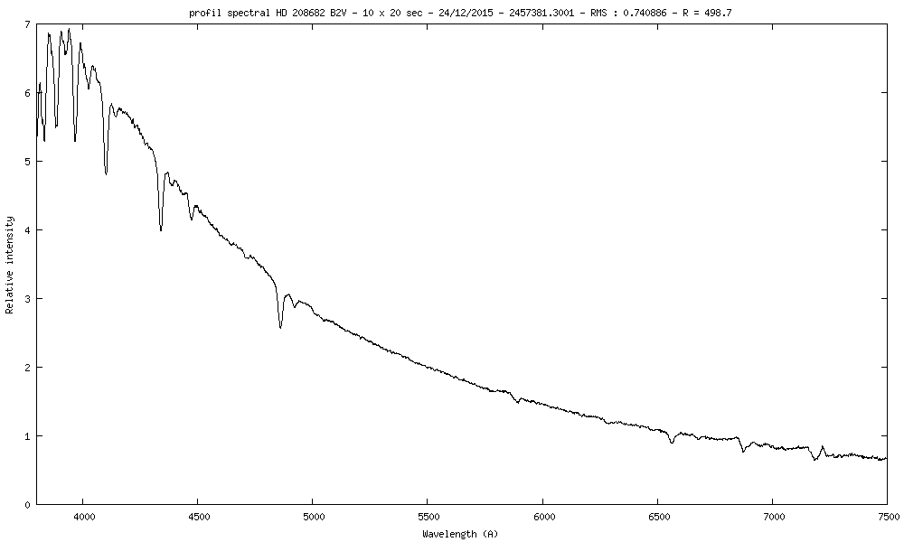

Soirée d'observation du 24 Décembre, peu de nuages, c'est un bon cadeau de Noël !!!
Par contre la lune était presque pleine ce qui est problématique pour la spectro.
Poses de 20 secondes pour VvCep ainsi pour les étoiles de references. Pour Navi une seule seconde.
RMS acceptable <1 et le fichier de calibration à l'argon était de 60 secondes.
Traitements effectués comme il faut (offset, dark, flat).
Vv Céphée - étoile de réference HD 208682 - B2,5V.
Navi GamCas - étoile de réference HD6676 - B8V
Posts: 1041
Re: Vv Ceph & GamCas
Reprise des spectres de VV Céphée et de son étoile de référence :
