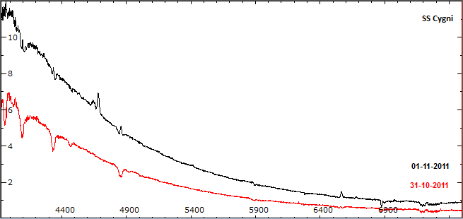

SS Cygni en outburst
Changement impressionnants dans le spectre en 24 heures.
Notez l'apparition de HeII
Outburst SS Cygni

- Posts: 1562
Re: Outburst SS Cygni
Il est trés beau.
He II est intense ; le disque devait être bien chaud quand tu as pris le spectre.
L"aspect des raies de Balmer est bien apparent : absorption de plus en plus marquée de Ha vers Hd et au contraire l'émission déclinante. Cela vaudrait la peine de diviser le spectre par son continuum et présenter la comparaison des profils des différentes raies.
Chaque outburst est différent ; cela vaudrait la peine de s"organiser pour produire une série d'un spectre par nuit pour plusieurs outbursts successifs (environ tous les 40 jours, avec comme extrema 20 et 80 jours)
a+
PS : si je peux me permettre, il y a une chose qui me choque quand je vois tes spectres, c'est l'échelle des longueurs d'onde. As tu la possibilité de mettre es nombres ronds, par exemple avec un intervallle de 500 pour les graduations principales
a+

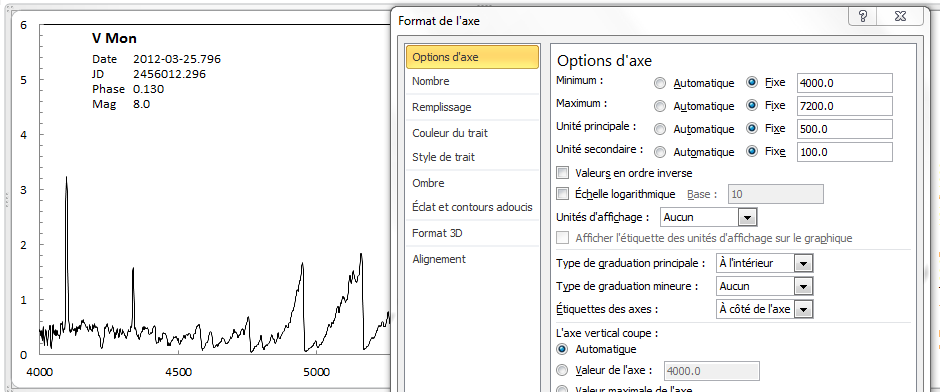

- Posts: 1276
Je réalise mes graphe avec Excel (une version de 2001) qui a priori ne permet pas de générer une échelle fixe déterminé pour chaque axe. (en tout cas, je n'ai pas trouvé comment le faire)Francois Teyssier wrote: PS : si je peux me permettre, il y a une chose qui me choque quand je vois tes spectres, c'est l'échelle des longueurs d'onde. As tu la possibilité de mettre es nombres ronds, par exemple avec un intervallle de 500 pour les graduations principales
Quant à Gnuplot, il le fait, mais la résolution du graphe généré ne permet pas d'avoir un fichier suffisament résolu pour une impression en grande dimension (si l'on reste en 300 dpi, les fichiers gnuplots sont limités à une dimension d'environ 11x5 cm).
- Posts: 1562
Olivier,
Je n'ai plus de version ancienne d'excel pour te guider.
Sur excel 2010, il faut faire un clic droit sur l'échelle du graphique pour faire apparaitre la fen^tre de dialogue.
Prendre minimum : fixe et entrer une valeur multiple de 100, ou de mille
De même, choisir unité pricipale fixe et entrer une valeur.
Pour nos spectres, je trouve que 500 comme unité principale et 100 comme secondaire.
Je regarde lundi au boulot, j'ai encore un vieux PC d'acquisition au laboratoire qui fonctionne en excel 1997
J'apprécie beaucoup la nouvelle version Office 2010 qui est commercialisée à un prix convenable (enfin !)
Pendant un temps j'avais opté pour OpenOffice 3.0 (free) qui était équivalent à Office 2003.
