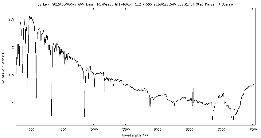

Is the SS Lep, a symbiotic star ?
J.Guarro.
SS Lep, suspected symbiotic star ?
- Posts: 731
- _sslep_20160123_940_J. Guarro.png (6.46 KiB) Viewed 3791 times

Re: SS Lep, suspected symbiotic star ?
Hi, hola,
according to SIMBAD, SS Lep = 17 Lep is really a symbiotic one. Type spectral A1V+M6II
Looking for information in the Wikipedia, I found an interesting article in Spanish. I copy and paste it and an automatic translation to English.
Greetings
Fran
SS Leporis (SS Lep) es una estrella variable en la constelación de Lepus, también conocida por su denominación de Flamsteed 17 Leporis.1 La paralaje medida por el satélite Hipparcos (3,05 milisegundos de arco), la sitúa a 1070 años luz del Sistema Solar.
SS Leporis es una estrella binaria cercana formada por una estrella blanca de tipo espectral A1 y una gigante roja. Constituye una binaria semidesprendida; la gigante roja llena su lóbulo de Roche, existiendo transferencia de masa desde esta hacia su compañera, la estrella blanca. Esta última probablemente era originariamente una estrella blanca de la secuencia principal; sin embargo, debido a la masa adquirida, ha aumentado su tamaño y luminosidad, estando hoy sin lugar a dudas por encima de la secuencia principal en el diagrama de Hertzsprung-Russell. De hecho, su radio —aproximadamente 18 veces mayor que el del Sol— es unas diez veces más grande que el correspondiente a una estrella A1V de la secuencia principal —compárese con el de Merak (β Ursae Majoris) o α Lacertae, por ejemplo. Su temperatura efectiva es de 9000 ± 250 K.2
La gigante roja, de tipo espectral M4-M6, tiene una temperatura de 3250 K. Con un radio 110 ± 30 veces más grande que el radio solar, pierde materia que se acumula en un disco circumbinario —un disco que rodea ambas estrellas—, cuya temperatura es de aproximadamente 1250 K. La masa actual de esta estrella es una cuarta parte de la de su compañera.2 El período orbital del sistema es de 260,34 días.3
SS Leporis (SS Lep) is a variable star in the constellation Lepus, also known for its Flamsteed designation 17 Leporis.1 The parallax measured by the Hipparcos satellite (3.05 milliseconds of arc), located at the 1070 light years Solar system.
SS Leporis is a close binary star consisting of a white star of spectral type A1 and a red giant. It is a binary semidetached; the red giant fills its Roche lobe, existing mass transfer from this to his companion, the white star. The latter was probably originally an A-type main-sequence star; however, due to the mass gained, it has increased its size and luminosity, being today without doubt above the main sequence in the Hertzsprung-Russell. In fact, its radius roughly 18 times that of the Sun is about ten times larger than that for a star on the main sequence A1V cf., Merak (β Ursae Majoris) or α Lacertae, for example. Its effective temperature is 9000 ± 250 K.2
The red giant of spectral type M4-M6, has a temperature of 3250 K. With a radius 110 ±30 times greater than solar radio, loses matter that accumulates on a circumstellar disk-a disk surrounding both stars- whose temperature is about 1250 K. The current mass of this star is a quarter of its partner.2 The orbital period of the system is 260.34 days.3
Bona Tarda Fran:
Many thanks for your information, the question on SS Lep, is related to what is marked as suspect are in the list of BUIL C.
Amicalment, Joan.
