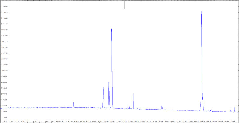

lors du traitement d'un spectre de nébuleuse (en ce moment je suis sur M42) faut il faire une correction de la réponse instrumentale ou non?
lorsque je traite ainsi je me retrouve avec un spectre qui est en pente; dois-je d'abord mettre la ligne de base à zero pour ne pas être influencée par la RI? et comment?
m42 reseau 150 lhires c11 atik 460ex

Bonjour Christian,
Il faut que tu divises ton spectre par la réponse instrumentale/atmosphérique, obtenue avec une étoile de référence (à proximité et de préférence en dehors de la nébuleuse)
C'est indispensable si tu veux ensuite effectuer des mesures telles que la température électronique.
