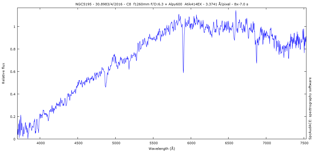

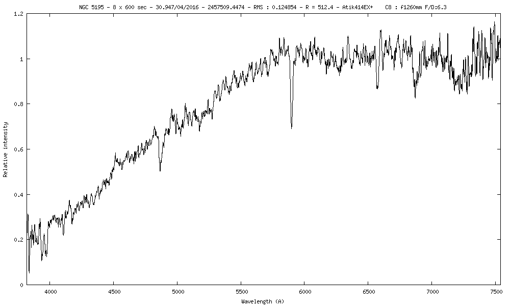

NGC 5195 :
1) Calcul du décalage vers le rouge sur la raie Hα: redshift (z) :
z = ((λ1 - λ0) / λ0) (λ avec en Angstrom)
z = ((6575,5 – 6562,8) / 6562,5)
z = 0.001935
2) Le redshift (z) permet de calculer la vitesse d'éloignement :
z = v / c (avec v la vitesse d'éloignement (car positive), et c la vitesse de la lumière en km.s-1)
d’où v = z x c
v = 0.001935 x 299 792.458
v = 580 km.s-1
3) On peut aussi calculer sa distance ; par la loi qui relie vitesse, distance, et loi de Hubble :
D = v / H0 (avec D en Mpc, v en km.s-1, et H0 en km.s-1.Mpc-1 : à noter que la constante de Hubble est connue avec une marge d’erreur de +/- 10%).
D = 580 / 70
D = 8,285 Mpc.
4) Sachant qu'un Mpc équivaut à 3.26 x 106 AL, on trouve une distance en années lumières :
D = 8,285 x (3.26 x 106)
D = 27 millions d'années-lumières pour cette galaxie.
De par sa courbe spectrale ; on reconnaît le spectre d'étoiles de type K (raie K du calcium et raies balmer), on peut dire que statistiquement cette galaxie est composée de ce type d'étoile.
NGC5195 est une galaxie naine sans région de formation stellaire.

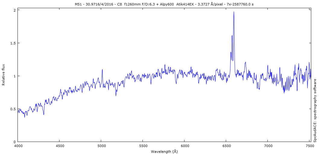

NGC 5194 (Seyfert 2 Galaxy ) :
z = ((6577 – 6562,8) / 6562,5)
z = 0.0021
(Avec la raie [OIII] en émission, le redshift est de 0,00169 : ((5015,5 – 5007) / 5007),
en meilleur accord avec le redshift donné par simbad ( 0,00155) (cz = 465km.s-1).
2) Le redshift (z) de la raie [OIII] permet de calculer la vitesse d'éloignement :
d’où v = z x c
v = 0.00169 x 299 792.458
v = 506, 65 km.s-1
D = 506,65 / 70
D = 7,23 Mpc.
D = 7,23 x (3.26 x 106)
D = 23,6 millions d'années-lumières.
De par sa courbe spectrale ; qui monte vers l'orangé on reconnaît le spectre typique des étoiles plus froides, avec les raies K du calcium, triplet du Magnesium et doublet du sodium ainsi que les raies de Balmer.
On note aussi des raies en émissions bien reconnaissables : la raie de Blamer Hα ainsi qu'à ses cotés les raies de l'azote (NII), ainsi que la raie [OIII].
