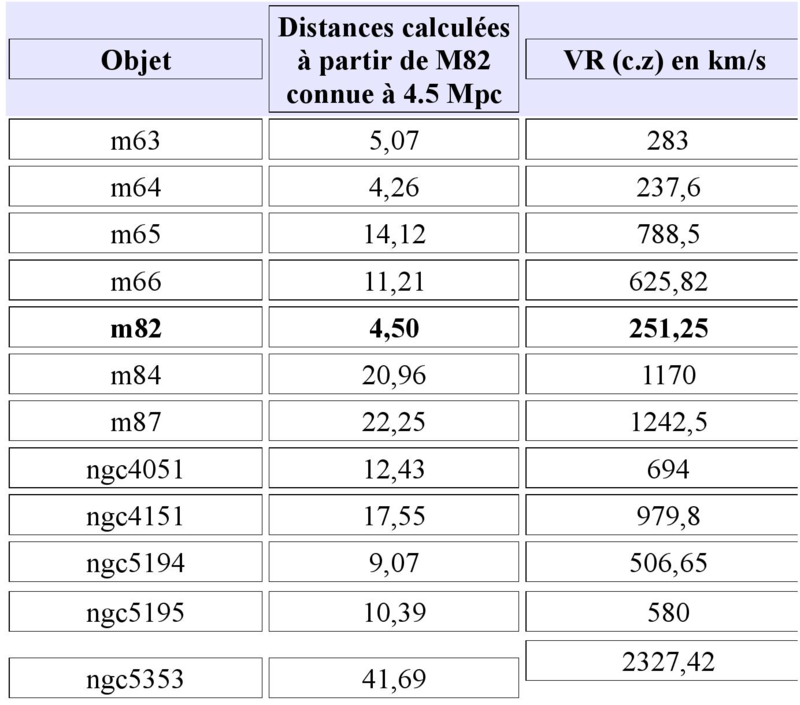

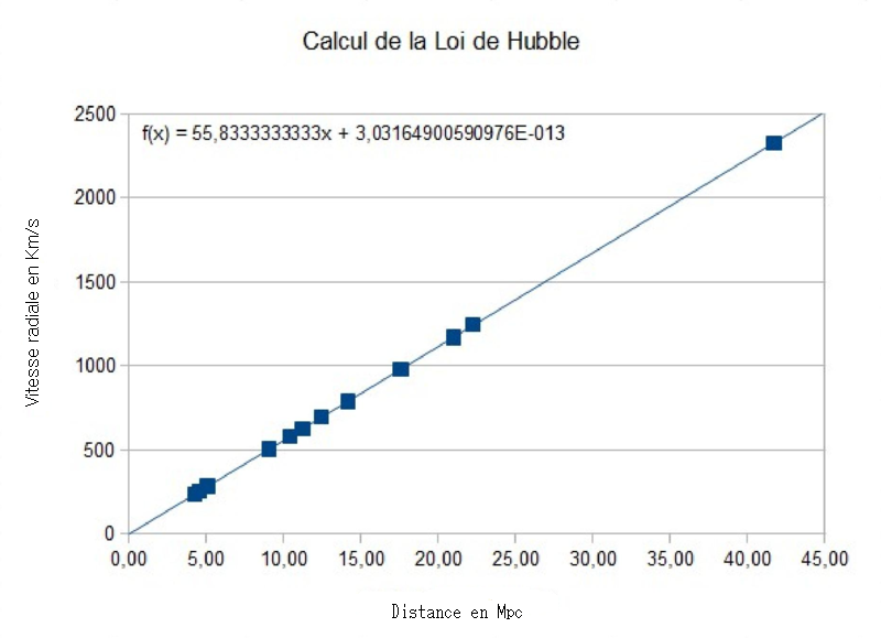

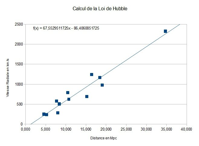

Etienne m'ayant interpellé en privé sur le sujet, je crois utile de répondre sur le forum car ce sujet peut intéresser d'autres personnes. La spectroscopie de galaxies permet de mesurer les décalages spectraux liés aux vitesses radiales de ces galaxies. On connait la distance de certaines galaxies (historiquement, dans les années 1930's, en utilisant les étoiles variables Céphéïdes dont la variation est liée à leur luminosité absolue, faisant de ces objets de belles "chandelles" cosmiques), et Hubble a constaté que plus les galaxies étaient éloignées, plus leur vitesses étaient grandes.
Ca ne marche pas avec les galaxies très proches (ex: Andromède, qui se rapproche même de notre galaxie), mais la loi est assez bien suivie sur de grandes vitesses.
Nos spectrographes permettent de (re)faire ce genre de mesures. Deux références que je trouve utiles pour ce type de projet:
