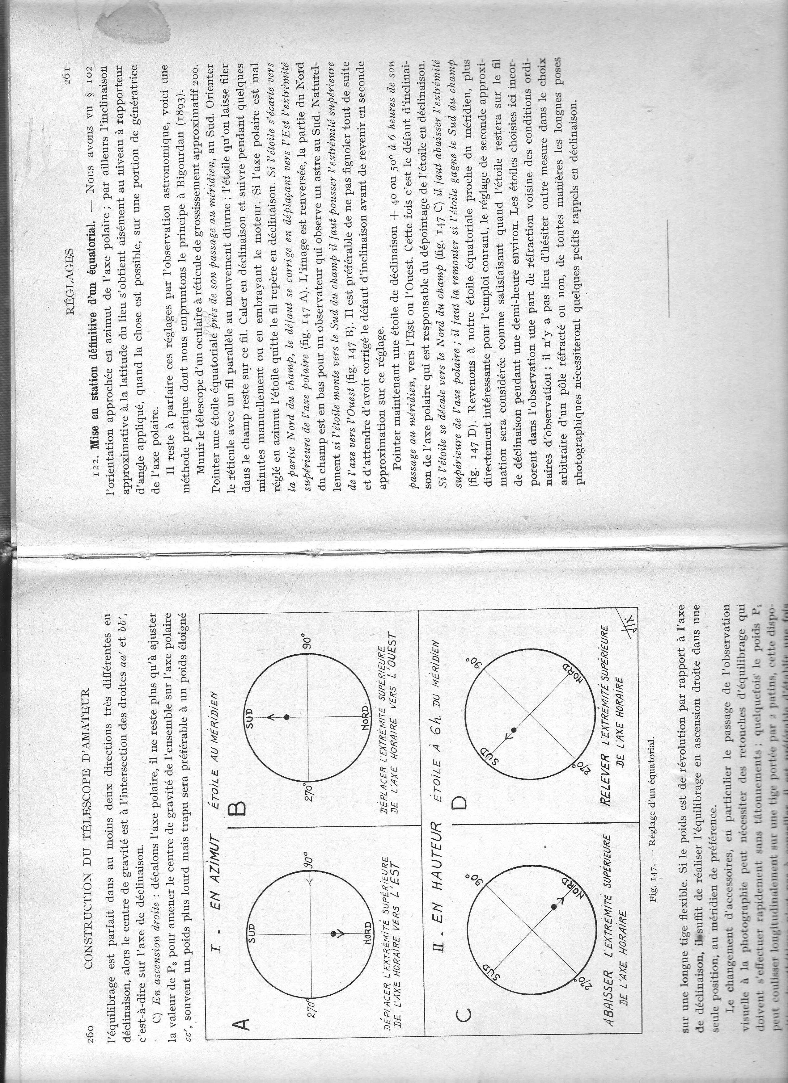

je viens d'acheter une monture AZ-EQ6 et de mettre-la dans mon petit observatoire, encore en construction.
Le premier problème que j'ai trouvé: je ne peux pas voir Polaris, ainsi que j'ai de faire la mise en station avec le méthode Bigourdan, très lent c'est vrai, mais c'est aussi le plus précis que je connais.
Et c'est ici on commencent les problèmes, parce que après une récherche par Internet j'ai trouvé des divergences importants en chaque blog, forum, etc... que j'ai visité.
D'abord, pour faire le réglage en azimut, on sait que on doit choisir un étoile proche au méridian mais... à quelle déclination? Quelques sites parlent de choisir une étoile proche au équateur céleste; d'aûtres, à une déclinacion de +20º...
Ensuite, les divergences sont plus graves quand on parle de la correction en hauteur: quelques forums parlent d'une étoile à 20º d'hauteur sur l'horizont et proche au équateur céleste; d'autres, de choisir une étoile à 6h du méridian et à 45º de déclination... Un véritable gâchis... :shock:
Quelqu'un qui connait bien ce méthode peut-me aîder, svp?
Mercí
Fran

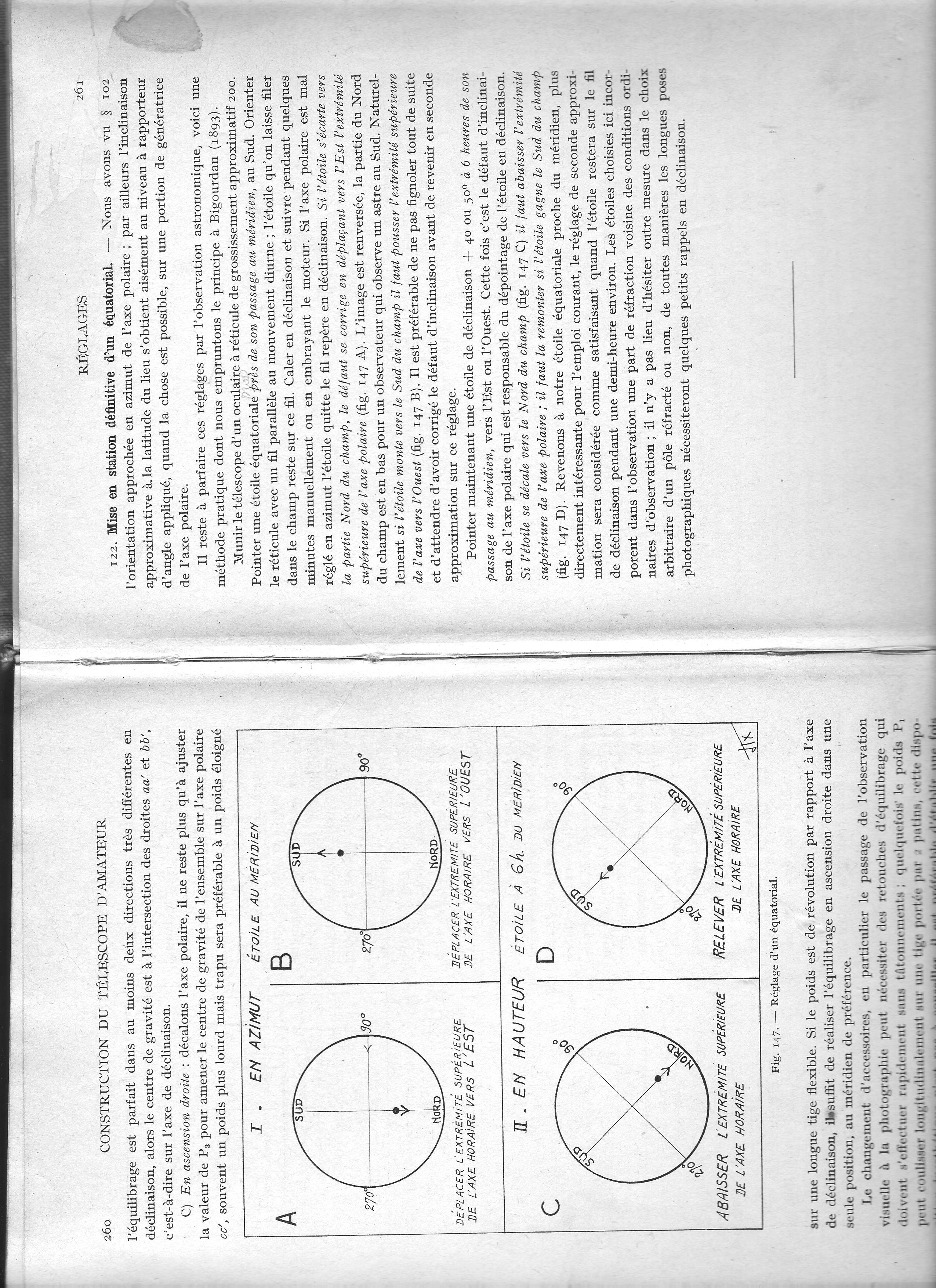

Hola Fran:
Et passo aquest fitxer del llibre "LA CONSTRUCCION DU TÉLESCOPE D'AMATEUR", d'en Jean Texereau.
Per a mi ha estat sempre una biblia, segur que et funcionarà.
Amicalment, Joan.

Moltes gràcies, Joan!! :D
