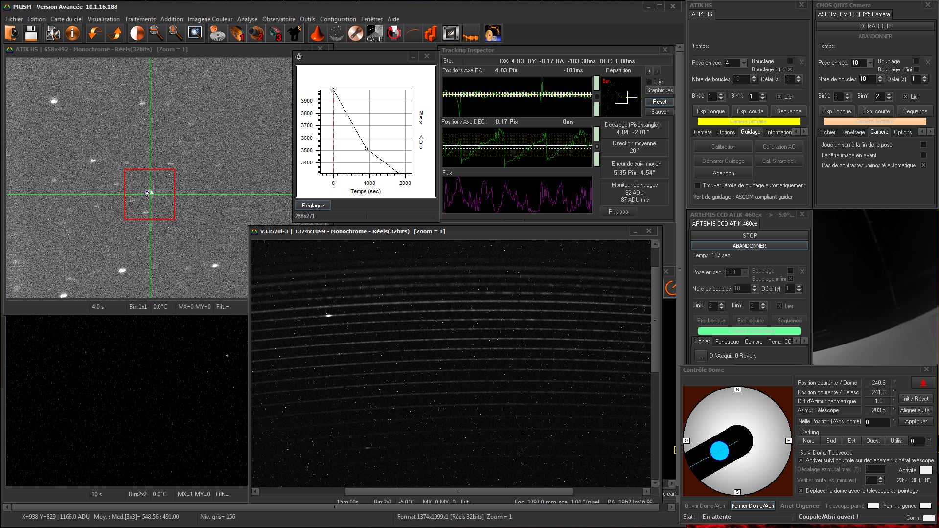

Bon, pas facile V335 Vul, un gros challenge pour mon instrumentation! :-)
4 poses de 15min en boîte. Des soucis de guidage sur la 4ème - clairement un soucis mécanique sur la monture (je soupçonne les mini codeur sur les moteurs d'être encrassés).
Voici l'écran du PC de l'observatoire avec le suivi du maximum d'ADU sur le spectre, moins de 4000, vraiment pas beaucoup.
J'ai réduit les deux premiers spectres et la comparaison sous VisualSpec montre quand même qu'il y a de l'information:
Capture V335 Vul VSpec pose 1 Vs 2.JPG (61.31 KiB) Viewed 7623 times
Suite à une recommandation de Steve à l'OHP, j'ai divisé les deux spectres et j'obtiens un rapport Signal/Bruit mesuré avec VSpec autour de 11... on verra au final ce que ça donnera. Les Pb de monture n'aident pas...
Capture V335 Vul SNR calc sur div 2 poses de 15min.JPG (51.97 KiB) Viewed 7623 times
