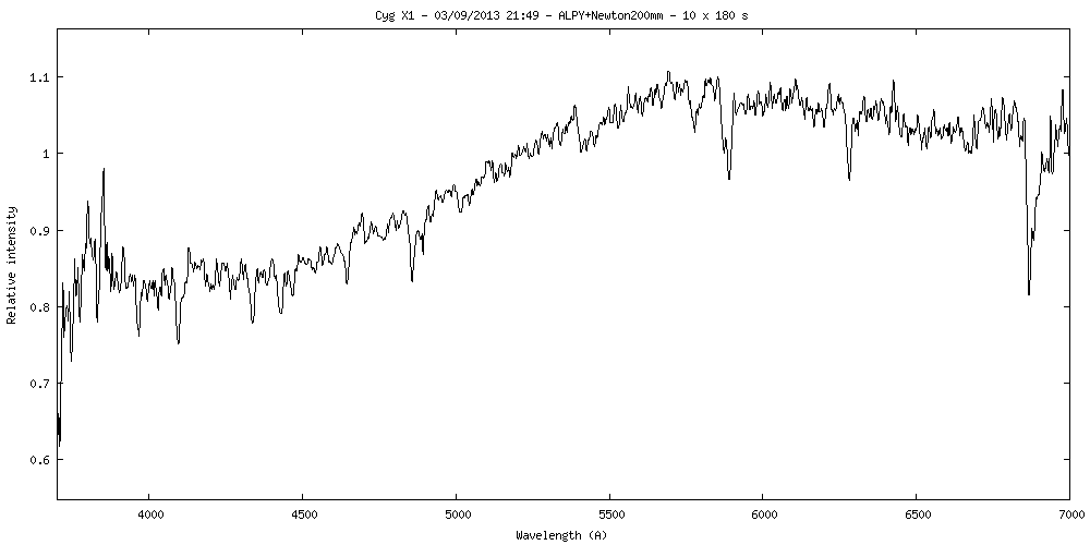

Le continuum est vraiment bizarre, pourtant l'étoile de référence est très bonne. Si vous savez pourquoi le continuum est comme cela ça m’intéresse de comprendre. A noter la raie Ha en émission.

Merci. Pourquoi le spectre de Cygnus X1 a cette forme ? Qu'en penses-tu ?

Aucune idée, je connais pas la physique de l'objet, ca me parait curieux que le continuum decroisse puis remonte.. Tu es sur de tes Flats ?
Re: PG1718+481 et Cygnus-X1
Oui tout à été fait comme il faut et surtout comme d'habitude.
Je penses avoir compris, hier j'ai du arrêter l'acquisition à cause des nuages qui se sont invités et qui ont recouvert tout le ciel. Ca rayonnait de sodium et peut être cela a aussi masqué une parti du signal.

J'avais fait Cyg X1 en septembre 2013. Voici le spectre que j'avais obtenu:
