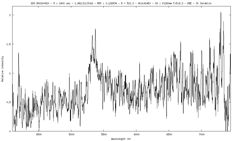

Spectre obtenu assez bruité mais avec de longues :
La raie Lyman alpha est une raie très large et asymétrique liée à la diffusion résonnante dans un milieu en expansion. Elle est émise à 1216 angstroms et dans le spectre elle se trouve proche des 5340A.On note à gauche de la raie Lyman a, des encoches dans le spectre correspondant à l'absorption par de petits nuages contenant un peu de gaz le long de la ligne de visée. On appelle cela la forêt de Lyman.
Le fait que la lumière de cette forêt ne soit pas complètement absorbée révèle que le quasar est plus vieux qu' 1 millard d'années, sans quoi cette lumière serait absorbée, alors il n'y aurait pas de signal dans le spectre et il serait plat à cet endroit. Le fait que le signal soit absorbé est l'effet que l'on appelle Gunn-Peterson qui se voit à des quasars de redshift z=6 et qui trahit que l'univers contenait encore beaucoup de gaz neutre à cette époque. Au tour de z=6 soit 1 milliard d'années après le Big Bang, le gaz de l'univers a fini d'être réionisé par la lumière des premières galaxies. La largeur de la dépression de Gunn-Peterson donne une information sur la profondeur en redshift, et donc la durée écoulée depuis l'époque du quasar, pendant laquelle le gaz de l'univers était encore neutre.
(renseignements trouvés dans la partie de Bruno Guiderdon "Les premières galaxies et la fin de l'âge sombre" : livre : "Galaxies et cosmologies" par Françoise Combres, Misha Haywood, Suzy Collin, Florence Durret, Bruno Guiderdoni)

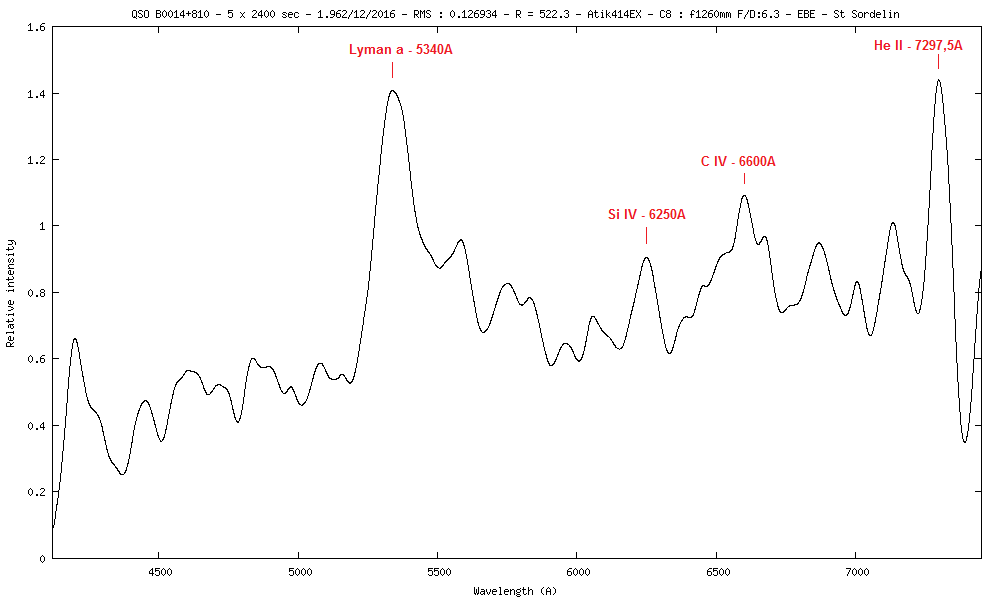

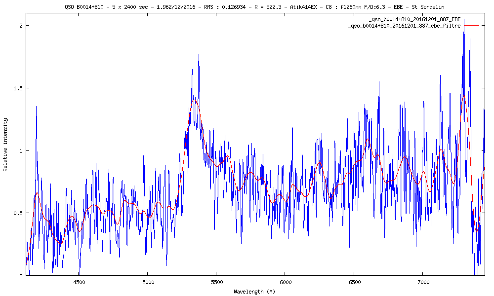

Pour faire les mesures, j'appliques un filtre pour cerner les pics des raies d'émission :

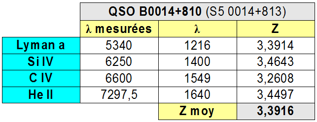

Ce qui donne (sous reserve) :
Assez proche des résultats de Simbad qui donne z=3.366

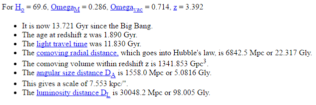

La distance de regard en arrière de 11.83 milliards d'années. Les photons sont partis quand l'Univers avait 1.87 milliards d'années (!!)
Avec l'expansion de l'univers cette distance (distance comobile) est maintenant réellement de 22.317 milliards d'années lumières.

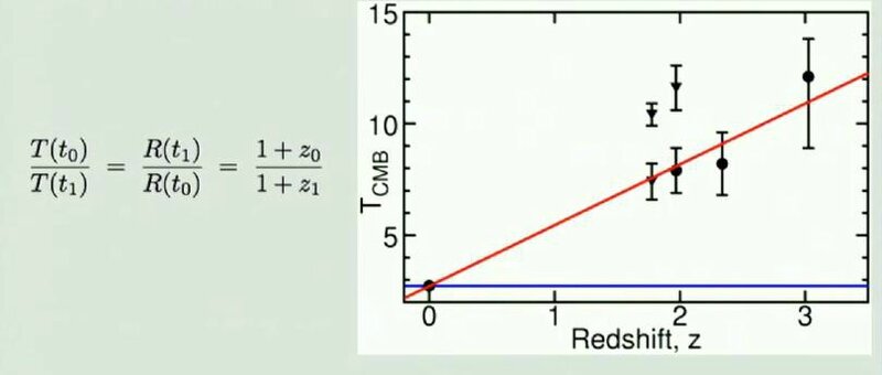

On peut aussi calculer la température de l'Univers à l'époque ou les photons sont partis grâce au redshift ;
T(t0) / T(t1) = (1+z0) / (1+z1)
T(t0) x (1+z1) = T(t1) x (1+z0)
T(t1) = (T(t0) x (1+z1)) / (1+z0)
T(t1) = (2,725 x (1 + 3.3916) / (1+0)
T(t1) = 11.96 K
La température de l'Univers était de 11.96 K (plus ~4.4 fois la température actuelle).
