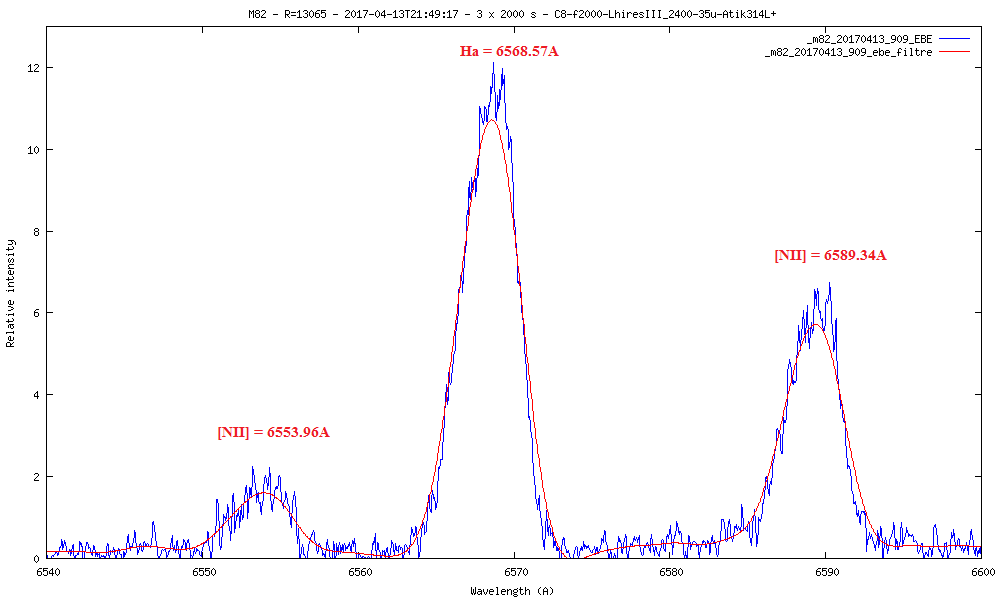

Voici le spectre de M82 avec le LhiresIII : fente 35µm et réseau 2400.
Avec le spectre filtré les raies tombent :
- Ha = 6568.57 A au repos 6562.72 A
- [NII] = 6553.96 A au repos 6548.1A
- [NII] = 6589.34 A au repos 6583.4 A
Calcul de la vitesse de récession : (V Helio ce jour -18.177 km/s)
V = (c x z) - V héliocentrique
V Ha = (((6568.57 - 6562.72) / 6562.72 ) x 299 792.458) - 18.177
V Ha = 249.05 km/s
V [NII] = 250.11 km/s
V [NII] = 252.31 km/s
Vitesse moyenne de récession de M82 = 250.49 km/s
(simbad donne une valeur plus faible de 219 skm/s avec [27] peut être la marge d'erreur, tout dépend ou la fente a été mise aussi, le résultat est assez proche)
Calcul de la vitesse des vents avec la largeur des raies Ha et [NII] :
FWHM instrument sur les 2 raies du néon : 0.328A et 0.368A donc FWHM instrument moyen = 0.348A
Largeurs des raies de M82 :
- Ha = 4.32 A
- [NII] = 3.64 A
- [NII] = 3.94A
Correction FWHM = racine carré (FWHM obs.^2 - FWHM instr.^2)
- Ha = 4.35096 A
- [NII] = 3.6233 A
- [NII] = 3.9246 A
Vitesse des vents = ((Delta Lambda / Lambda) x c ) - V. helio
V Ha = 180.58 km/s
V [NII] = 148.47 km/s
V [NII] = 161.24 km/s
V moyenne = 163.43 km/s
Qu'en pensez vous ? Y'a t'il des choses à rectifier ? corriger ?
Peut on savoir d'autres choses avec ce spectre ?
