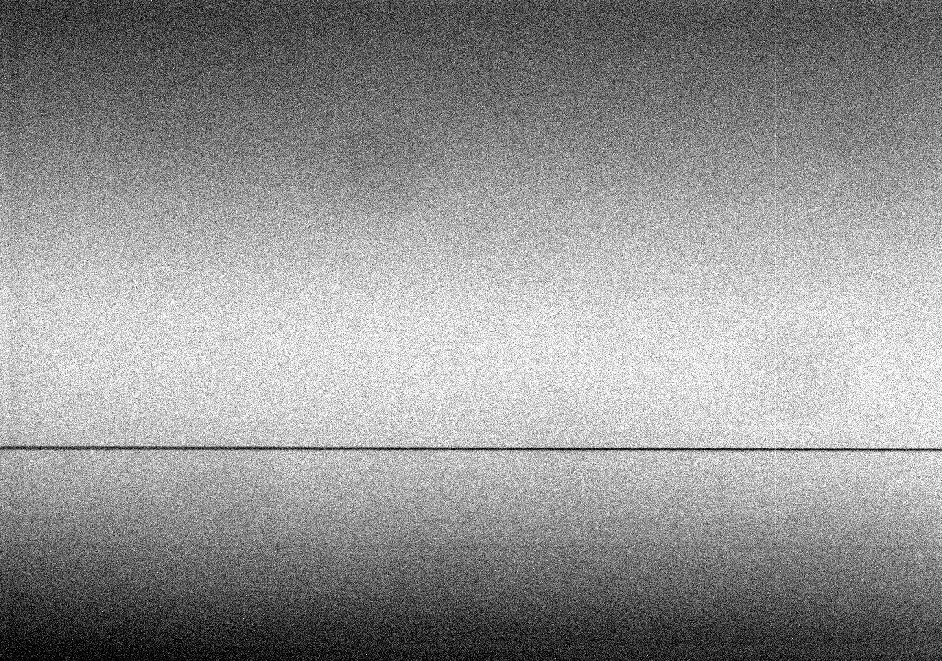

Quand je fais un flat avec la lampe de flat du Lhires, j'ai une bande sombre horizontale à mi -hauteur de l'image.
J'ai tourné le doublet de calibration pour focaliser dessus.
Voici ce que j'obtiens:
Es-la fente qui ressort dans le flat?
Merci
cordialement
Jean-Jacques

Bonjour Jean-Jacques,
C'est un morceau de poussière sur la fente. Il y a un autre dessous (plus faibles)
Amicalement
Amicalement
JJ Broussat

Bonjour Robin,
J'avais nettoyé la fente au Purosol au préalable et j'avais regardé avec une loupe pour voir une poussière éventuelle: rien trouvé.
amicalement
Jean-Jacques
amicalement
Jean-Jacques

À l'arrière de la fente peut-être? Cela pourrait expliquer la différence de focus

Bonjour Robin,
J'ai regardé la fente avec un microscope. Il y a effectivement une poussière dans la fente.
Malgré plusieurs essais de nettoyage avec du purosol et même un cure-dent pour ne pas rayer la fente, la poussière n'est pas partie.
J'éviterai de mettre l'étoile dans à cette position.
amicalement
Jean-Jacques
amicalement
Jean-Jacques
- Posts: 1041
Re: raie sombre avec flat Lhires
Peut être en démontant la fente et en passant de la bombe air-sec, cette poussière devrait vite partir..
