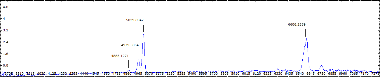

Le profil divisé par son continuum
m 77 sans continuum.png (7.13 KiB) Viewed 11287 times

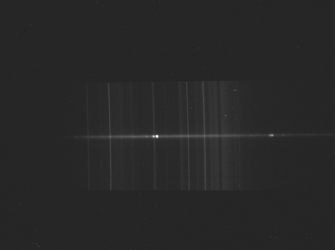

Le spectre avec les lumières de la ville !

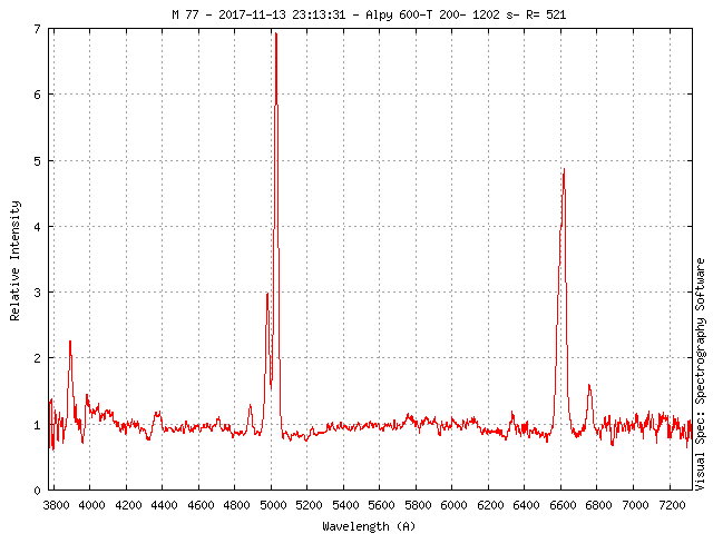

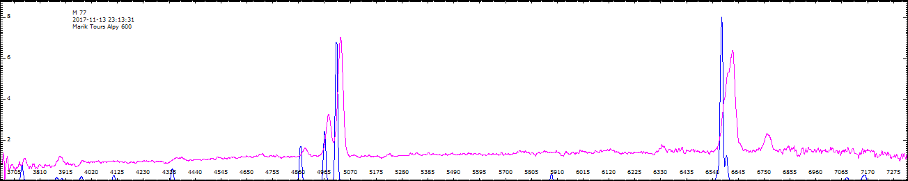

J'ai fait une comparaison avec le spectre de m 42 pris dans la même nuit et en effet, la raie h alpha est difficile à cerner sur m 77, évidente sur M 42.
Spectre M 77.png (1.51 KiB) Viewed 11168 times
Spectre M 42.png (867 Bytes) Viewed 11168 times
spectres synthétisés avec visualspec
_Comparaison m77 et m42_20171113_968_marik.png (8.45 KiB) Viewed 11168 times
M 42 en bleu, m 77 en rose
_m77 valeurs_20171113_968_marik.png (8.32 KiB) Viewed 11168 times
m 77 en bleu
