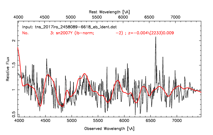

Météo avec un petit répit en milieu de nuit. Au passage un grand merci à Emmanuel Conseil pour m'avoir indiqué cette supernova avec des photos pour la trouver.
L'objet est quand même assez faible dans la galaxie, j'ai essayé une première pose de 1200s je n'avais pas de spectre visible puis avec 2400s il apparaît. Peut être cela venait de la faible altitude dans le ciel ajouté à la pollution de la Lune presque pleine...
Au final, avant que les nuages ne reviennent je n'ai pu faire que 2 poses de 2400s, le spectre est extrêmement bruité :( .
Alors je vous montre le résultat mais à prendre avec des pincettes. Je ne sais pas ce que ça vaut. Il faut attendre d'autres spectres pour être sûr.
Voila ce que Gelato m'indique :
your SN classification is :

Good job Etienne.

Pour la suite, il faut voir si le profil de SN Ib/c est confirmé ou pas ?

Etienne,
Can you post the fits file and I will try it in SNID
EDIT: It is ok, I can pick it up from TNS. I wonder why TNS did not plot the spectrum ?

Etienne,
SNID also suggests type Ib based on your spectrum for example
I think TNS did not plot your spectrum because it expects the spectrum as a .dat file in the ASCII file (not the ISIS log file you uploaded)
