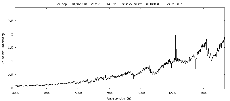

Hello un premier spectre de VV cep.
C14 a F11, LISA, fente de 19 micron. 24 poses de 30s
Beaucoup de flux perdu, mais la résolution spectrale est la: R=1230 d'après ISIS.
J'ai coupé la partie bleu qui était très bruyante.
Fichier .dat ici
http://perso.crans.org/lemoult/spectro/ ... 01_845.dat
Re: VV cep LISA R=1200
Diantre, tu a choisi la configuration "haute-résolution" avec LISA avec fente étroite et télescope f/10.
Ca ce justifie ici car l'objet est brillant (V = 5 d'après l'AAVSO en ce moment). Beau spectre. Et un LISA sur un C14 cela à une fière allure (j'ai testé lors du dernier stage OHP grace à l'instrument de Olivier Garde - bon souvenir !).
PS : Il faut jongler avec le configuration en fonction de la magnitude. Par exemple pour un faible supernova ou un étoile variable vers la magnitude 11 ou plus faible, faut pas hésiter à travailler avec un faisceau f/5 à f/7 (réducteur) et adopter une fente de 23 microns, voir 35 microns. Donc, bien adapter donc la configuration à la cible.
