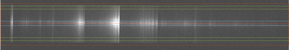

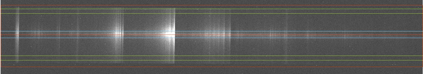

L’image 2D avant soustraction du ciel (il faisait très jour, on voit en arrière-fond le spectre solaire avec les raies de Fraunhofer) :
Après soustraction du fond de ciel, comme si on était de nuit… mais il faisait vraiment très jour !), avec deux contrastes (on voit le cyanogène UV à gauche) :

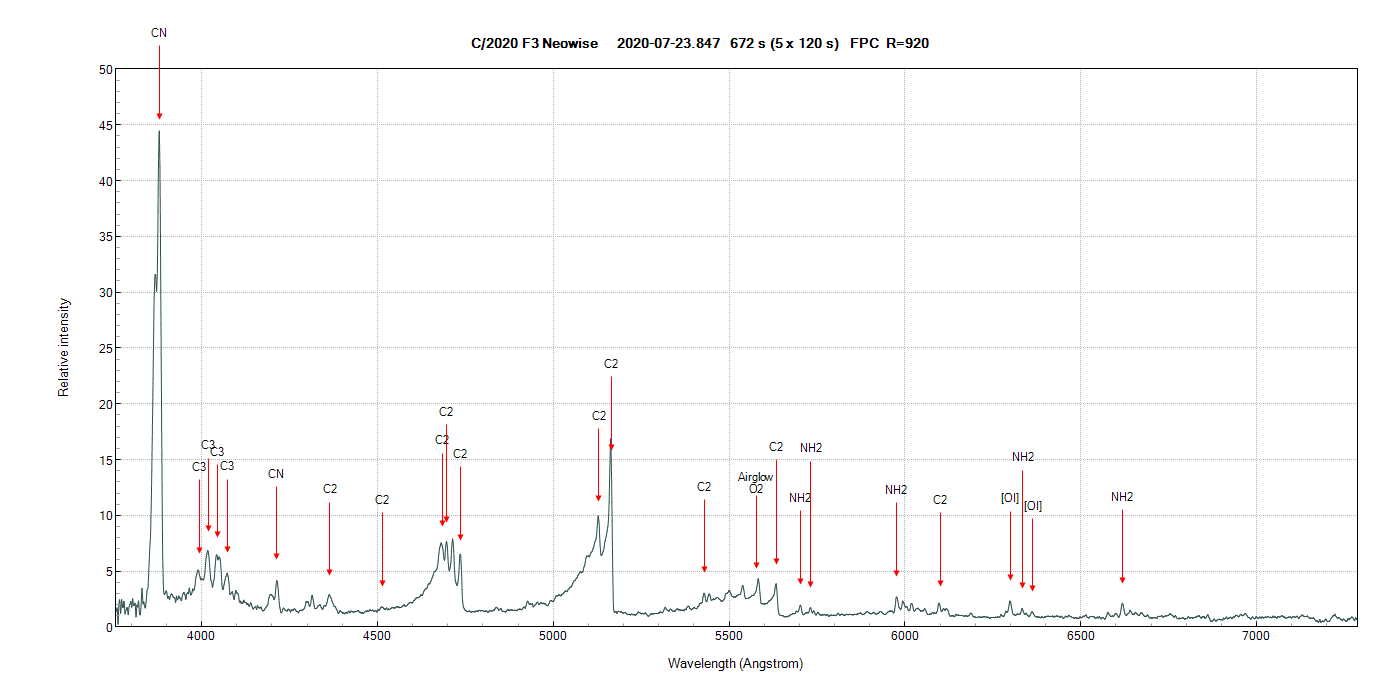

Et le profil (après avoir retiré le spectre solaire, assez délicat) :
