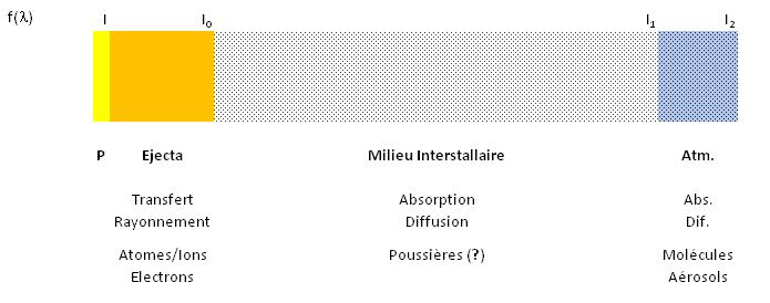

Deux questions sur les "extinctions"
Pourquoi ne voyons-nous pas le continuum augmenter vers le bleu?
Comprends pas : l’infra rouge est plus absorbé par l’atmosphère (à la différence de l’uv) résultat satellites pour l’observation infra rouge des étoiles?
Schéma de principe:
1. La lumière issue de la pseudo-photosphère interagit avec les constituants de l'ejecta (atomes, ions, électrons libres) suivant les principes du transfert du rayonnement
Cette interaction est trés fortement dépendante de la longueur d'onde (opacité tau pouvant varier d'un facteur 1 à 100, raison pour laquelle on parle plutôt de pseudo-photosphère)
D'une façon générale:
- il y a transfert d'énergie de l'UV (voire X) vers le visible et l'infrarouge car la profondeur optique est beacoup plus élevée pour les courtes longueurs d'onde
- formation des raies (absorption, émission)
A la sortie de l'jecta, à sa "frontière", bien entendu trés floue (hétérogénité de l'ejeca) et dépendante de la longueur d'onde (tau << 1)
Io correspond au spectre émis par la nova, fonction de la longueur d'onde.
2. Milieu interstellaire
Les photons interagissent avec la matière ténue du milieu (poussières selon les connaissances actuelles) et sont pour une partie d'entre eux absorbés ou diffusés.
L'intéraction est plus forte dans le bleu que dans le rouge. Il y a une extinction plus forte dans le bleu que dans le rouge: le spectre apparait "rougi"
Mais il serait préférable de "dé-bleussement" plutôt que de "rougissement".

3. Extinction Astmosphèrique
Les interactions avec la matière sont différentes de celles du milieu insterstellaire, essentiellement interaction avec les molécules constituant l'atmosphère et les "aérolsols"
Mais, le résultat est équivalent: rougissement du spectre du fait d'une extinction plus intense dans le bleu que dans le rouge.

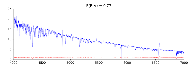

- Nous corrgigeons donc nos spectres de l'extinction atmosphèrique (non sans difficultyés :roll: )
- Après cette correction, nous obtenons le spectre tel qu'il arrive dans les couches supérieures de l'atmosphère.
Ce spectre a subit des modifications importantes lors de la traversée du milieu interstellaire (cela d'autant plus que le densité de matière est élevée)
C'est la cas pour Nova Per 2020, comme le montre bien l'intensité des raies IS de Na I at Ca II, presque saturées.
A partir de l'évaluation de l'extinction E(B-V)
On peut reconstituer le spectre Io (fonction de lambda) à sa sortie de l'ejecta.
C'est le résulat présenté dans le ppt:
En rouge: le spectre à sot arrivée dans l'atmosphère terrestre après son extinction interstellaire: continuum "plat" (I1)
En bleu, le spectre "dérougi", tel qu'il est émis à sa sortie de l'ejecta (I0)
On a bien un continuum "bleu", correspondant à la température de la pseudo-photosphére, environ 10000 K à cette phase du phénomène nova (max. luminosité)
Note importante:
du fait du rougissement interstellaire seule la largeur équivalente des raies est préservée.
toute mesure d'intensité (erg/cm^2/s) pour des calculs d'abondance, des ratios diagnostiques (Ne, Te ...) n'a de sens que si elle est réalisée sur le spectre dérougi.

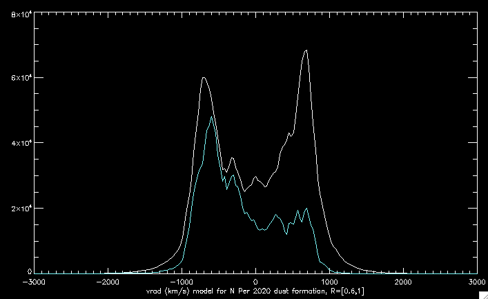

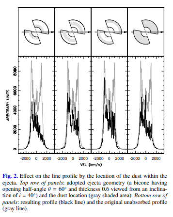

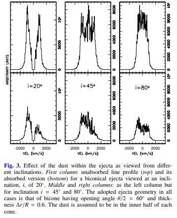

Steve Shore produced a model of dust absorption based on the recent spectra of H alpha in Nova Per 2020
From:
Spectroscopic diagnostics of dust formation and evolution in classical nova ejecta
Steven N. Shore, N. Paul Kuin, Elena Mason and Ivan De Gennaro Aquino
Astronomy & Astrophysics, Volume 619, id.A104, 15 pp.
https://www.aanda.org/articles/aa/pdf/2 ... 204-18.pdf
At present there is no “first principles” theory of dust formation in nova ejecta.
A number of proposals, none definitive, have been presented over the years for the formation and growth of the grains.
Each depends on a specific scenario, such as
chemistry (Rawlings 1988), kinetic agglomeration and photoionization processing (Shore & Gehrz 2004),
and shock drivenchemistry (Derdzinski et al. 2017).
All have in common that the matter must be sufficiently kinetically cold to allow grain growth but when this occurs is a disputed matter.
The ejecta are assumed to be ballistic (e.g. Shore 2013, Mason et al. 2018 and references therein) with an aspherical (bipolar) geometry
Note: i.e. no wind no shocks
The ballistic nature of the event is basic.
It provides a unique correspondence between a location in the line profile in radial velocity, relative to the observer,
and radial position within the ejecta since the expansion velocity is linear relative to distance r from the white dwarf.
The geometric parameters are
(i) the radial thickness ofthe ejecta scaled to the maximum radius ∆r/R(t) = ∆r/(vmax * t),
(ii) the maximum (ballistic) expansion velocity vmax;
(iii) the opening half-angle of the cone θ;
(iv) the inclination, i, of the axis to the line of sight.
Effect of the location of the Dust forming region on the profile:
Effect of the angle of seeing:
