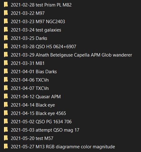

Post by JP Nougayrede »
Pas mal de spectro (galaxies, quasars) et un peu d'imagerie, beaucoup de traitement en retard !
Capture d’écran 2021-06-08 214107.jpg (53.15 KiB) Viewed 7178 times

Merci pour ton partage JP,
Je vois des cibles intéressantes comme HS, QSO,.... que du bon !
Mais sinon tu traites pas tes spectres de suite ? Moi quand je fais une soirée, je pointe l'étoile de calibration, je prend les argons, puis je vais vers la cible, je prend l'argon et je fais la cible comme ça je traite tout presque en temps réel, pas d'oublie, pas de temps décalé....
