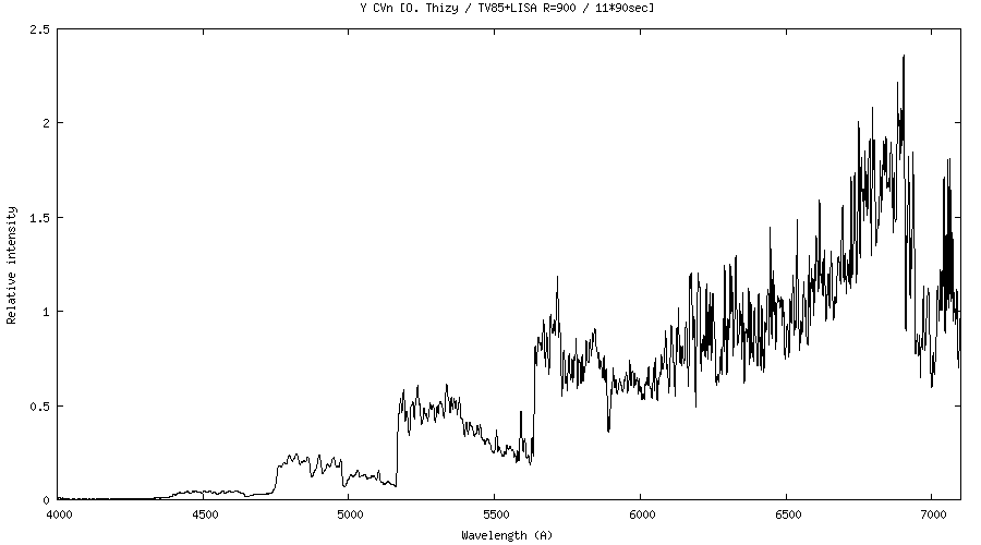

Here is a spectrum of Carbon star Y CVn - one of the reddest star in our sky. Rather easy with a 85mm refractor and a LISA spectrograph in 11*90sec exposure time.
It is well positionned at the moment in the sky also...
Olivier

Very interesting. Hopefully I can replicate it when my LISA arrives.
Terry

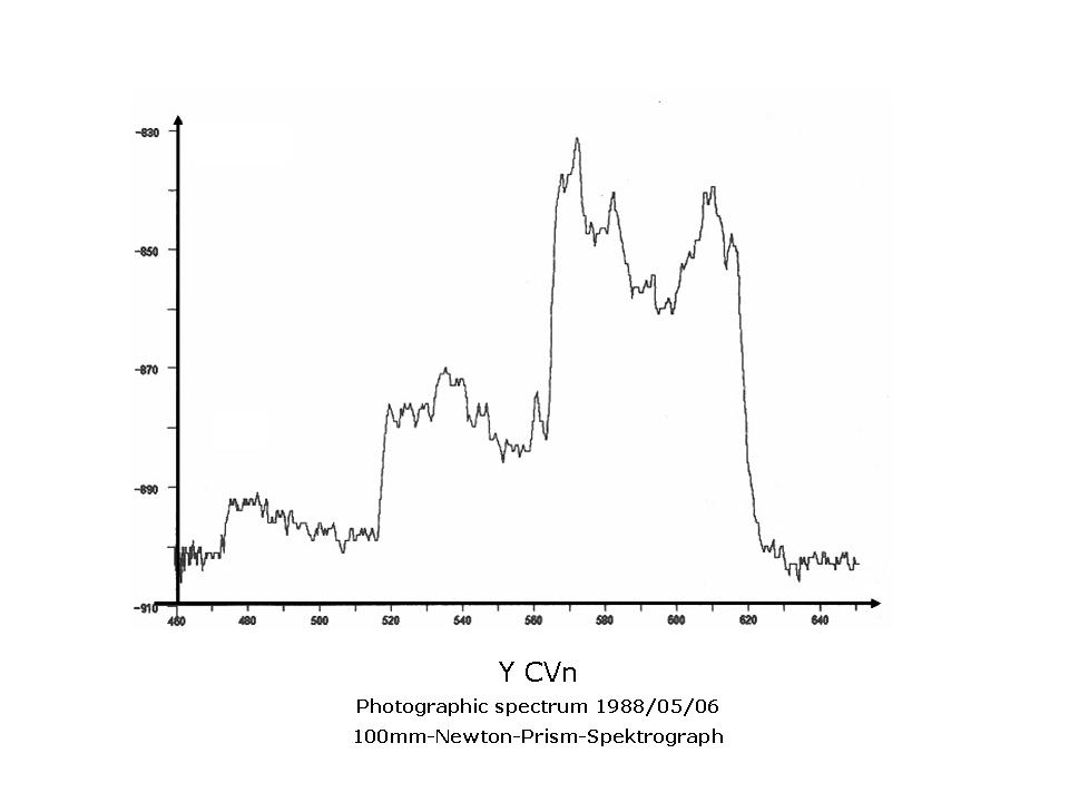

... for comparison here my photographic spectrum of 1988/05/06.
Ernst

Re: Carbon star: Y CVn ("la superba")
A fascinating spectrum. Are the sharp drops a line blanketing effect?

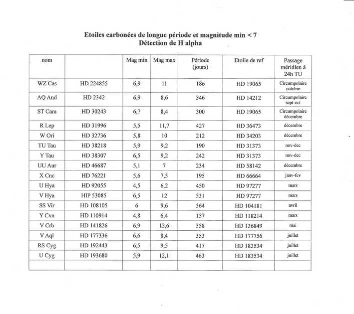

Concernant les étoiles carbonées, on peut trouver des informations sur le document suivant:
http://www.astrosurf.com/jpmasviel/Docu_A.Bremond.pdf
J'avais fait un tableau de carbonées de longues périodes et de fortes variations en magnitude.
Ce type de carbonées ont souvent une raie H alpha en émission.

Merci pour le tableau Jean Pierre.
