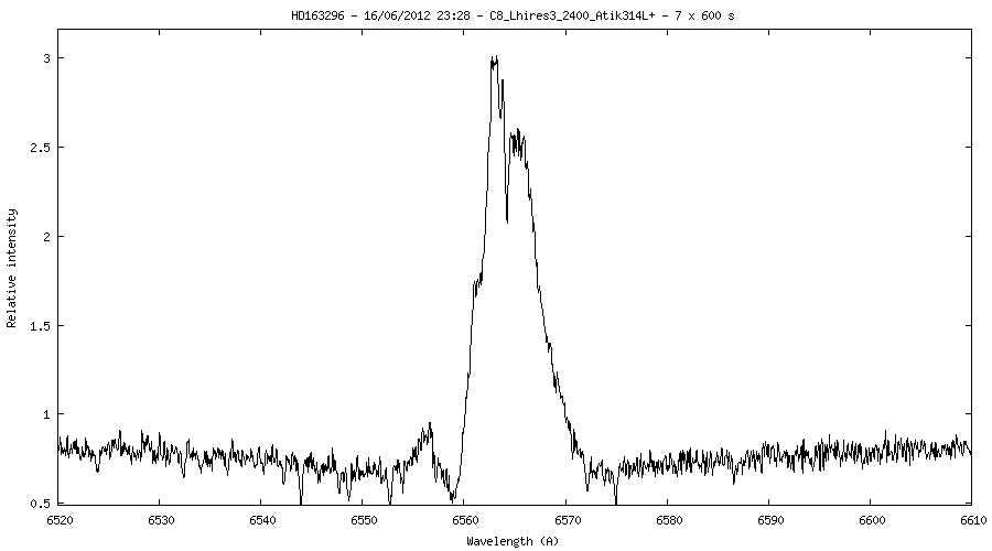

Bonjour à tous
Cette nuit j'ai tenté HD163296, 7x600s avecSC200mm, lhiresIII_2400 Atik314L+ dur dur !
Je n'ai pas trouvé beaucoup d'infos en Français sur cette étoile dont le spectre n'est pas ordinaire, certainement beaucoup à dire.
Sur Simbad il est dit : Pre-main sequence Star, çà veut dire quoi exactement ?
Si quelqu'un peut nous en dire plus, je suis toutes ouïes :-)

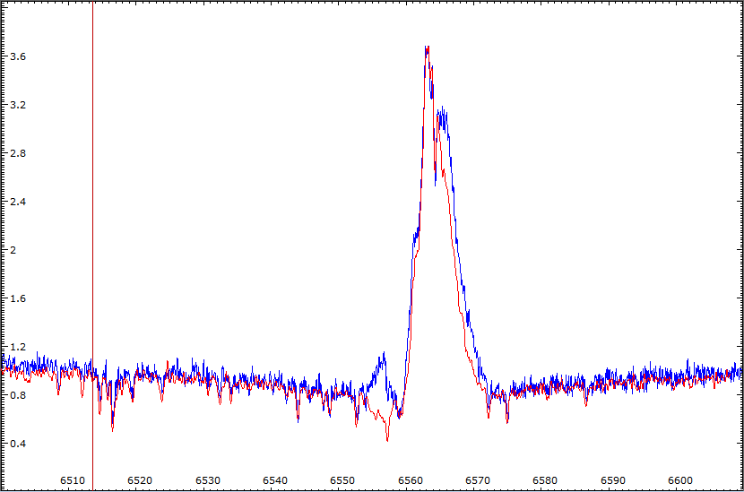

HD 163296 ca alors les grands esprits se rencontre!!!!!!! non de dieu j'ai fait son spectre le 16/06 à 2h... bizarre et peut etre différent du tien...
profile p cyg ?? Etoile a monitorer...
En tout cas chouette spectre... et pas de précédent dans BESS donc tu défriches la terra incognita...
l'aile R de Ha a gonflé en l'espace de 23h... Le continuum et le reste du spectre s'ajuste parfaitement au mien il y a cohérence

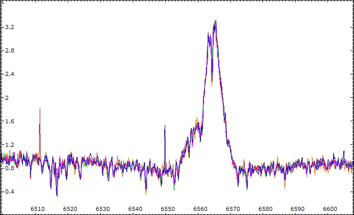

5x30' poses unitaires de 600s
5 Séries de 3 poses de 600s chacune histoire de voir...
pas d’évolution sensible sur 2h30
15/06 -16/06 -28/06

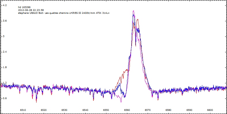

Par contre entre le 15 -16 juin et le 28 juin il y a vraiment une différence
En violet le 15 juin
En bleue celle de Pierre (16)
En rouge le 28 juin
cette fois le profil Pcyg a disparu?
Excellente cette étoile!
Au fait comment faire avec vspec pour avoir la légende de chaque spectre avec la couleur?

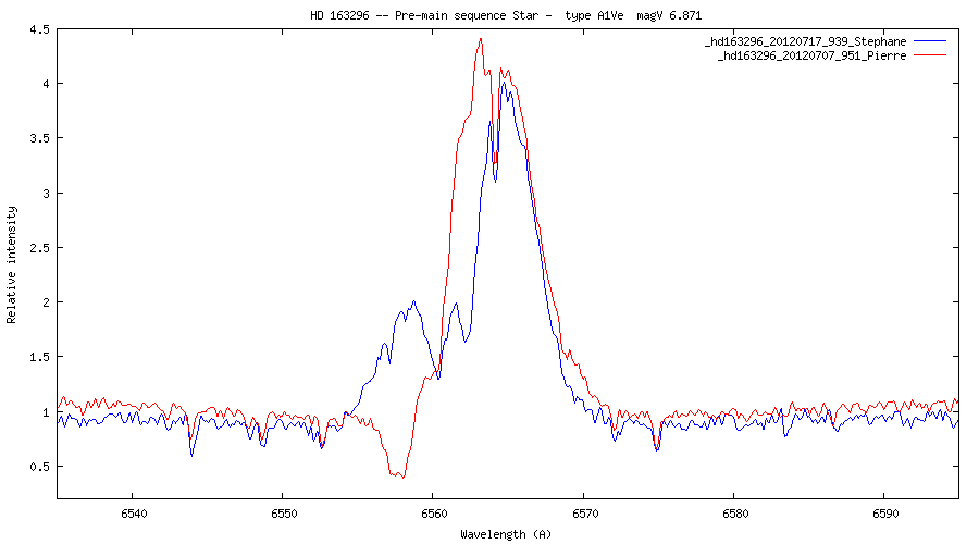

Bonjour à tous
Lors d'une invitation le 17/07/2012 chez Spéphane Ubaud avec Alain Lopez, nous avons imagé HD163296. Stéphane doit compléter quelques détails et valider dans BeSS cette étoile que nous avons adoptée en suivi systématique à chaque soirée spectro.
Voici déjà un comparatif qui dénote une variation permanente et très rapide de la région HAlpha.
Il manque un profil complet, si un Lisa, Eshel ou lhires150 passent par là çà le ferait bien !
A l'occasion de cette rencontre, j'ai composé un petit article en images sur un mon nouveau blog, encore bien incomplet ...
