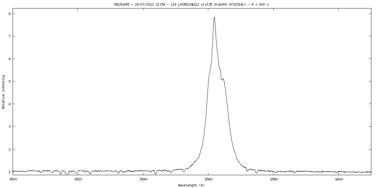

Hello ce soir j'ai observé HD192445. J'ai l'impression que la raie Halpha a changé d'aspect. Le centre le la raie me parait bien fort et d'apparence different. Ou es ce un pur effet de la résolution que ISIS a calculé a R=11000 Qu'en pensez vous ?
Le spectre est disponible ici http://perso.crans.org/~lemoult/spectro ... 4_913.fits

- _hd192445_20120724_913.png (6.68 KiB) Viewed 6399 times

Un peu tard, le lien arasbeam, pour la comparaison: http://arasbeam.free.fr/spip.php?page=b ... toile=1055
Je ne pense pas que ce soit due à la résolution. Ca parait réel et mériterait une deuxième observation.

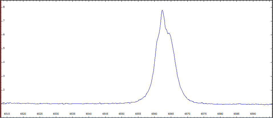

J'ai observé de nouveau hier soir HD192445. Je viens de soumettre le spectre sur la base Bess. Le changement parait réel car confirmé par ma deuxième observation.

Bien vu Thierry !
J'ai asséché ton profil en attente, visible demain et effectivement il y a matière à observer. Encore une...

- bess__hd192445_20120915_924.png (11.39 KiB) Viewed 6343 times
