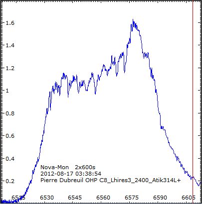

La derniere nuit d'observation fut longue, le 2eme spectre de 600s de la Nova s'est terminé en plein jour !
Un problème de courant 220 V ne m'a pas permis de commencer les acquisitions plus tôt, mais le challenge était là !
La fenêtre de guidage laissait apparaître le fente, au début du 1er spectre.
20mn plus tard, la fenêtre de guidage était très claire, la fente bien noire, et la Nova à peine visible, Thierry Garrel ne dit de me retourner pour comprendre pourquoi, effectivement il faisait carrément jour !
On peut vraiment faire des acquisitions en plein jour !
Ci-dessous le profile obtenu avec un SC200mm, LhiresIII 2400 et Atik 314L+
Vive la spectre HR

Super Pierre,
Peux-tu m'envoyer le fichier fit pour compléter la page Aras

Pierre,
tu as un peu tronqué ton JPG coté rouge.
Superbe résultat pour 20 minutes de pose avec un C8 LhiresIII 2400tt sur une mag 9.3 basse dans le ciel et au lever du soleil !
Viva ITE-Lente ! Olé !
