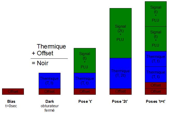

3- Pour les darks, j'en fais une série de 7 à 300s à température régulée pour en obtenir ensuite à 180s (coef 0.6) et 60s pour les flats (coef 0.2).
Est-ce la bonne méthode ?
Oui, c'est exactement la bonne méthode. D'où l'importance de:
-faire un noir avec le temps de pose le plus long utilisé pendant tes acquisitions (perso, je fais généralement des noirs de 15min mais ça m'est arrivé d'aller à 20min avec les caméras bien régulées et performantes actuelles)
-faire un offset car c'est avec l'Offset qu'on arrive à faire des noirs de temps de pose inférieur avec un facteur de réduction (rapport des temps de pose) sur le signal "Noir"-"Offset" que je préfère appeler "Thermique" mais que dans ISIS on appelle aussi "noir" ce qui prête à confusion parfois...
Voici un schéma expliquant le principe de ces données de calibration pour le prétraitement CCD:
Comment fonctionne une CCD: l'intérêt des images "Offset" (Bias), "Noires" (Dark) et la "PLU" (Plage de Lumière Uniforme = Flat)
4- Pour les flats, en fin de séance, j'éclaire la fente avec une lampe du genre halogène à travers un tissu blanc posé à l'entrée du Lhires. Bonne méthode, ou y a-t-il mieux à faire ?
Oui, parfait...
