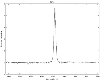

2- Dans le but de pouvoir apporter à terme ma petite contribution à la base BESS, j'ai tenté l'autre nuit Lam Cyg et 31 Peg.
Le profil de 31 Peg :
Le profil vous parait-il correct ?
3- Isis m'a renvoyé une valeur de résolution d'environ 12500 ; cette valeur me paraît ridicule comparée aux résolutions de 17000 données par les contributeurs de Bess.
Il est vrai que les conditions météo n'étaient pas bonnes avec la pleine Lune + atmosphère très chargée en humidité (Bretagne...).

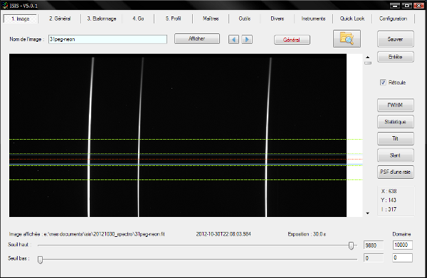

J'ai tenté d'optimiser la mise au point de la caméra sur la fente du spectro en utilisant le spectre du néon.
Quels autres paramètres peuvent intervenir efficacement pour optimiser la résolution du spectro ?

Attention, la résolution donnée par ISIS est seulement indicative. Difficile sur les données fournie d'évaluer la résolution effective car les images
sont trops petites et il faudrait travailler sur le profil. Envoyer sur BeSS les data. A première vu, cela me parait pas mal du tout.
