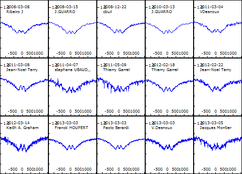

Hi all, during the Be star survey I observed 5 Cnc that shows a peculiar (for me!) h-alpha profile.
This is not new, it's also visible in 5 Cnc previous spectra of BeSS database.
I know only very basic concepts about Be stars emission lines (stars with keplerian disk viewed from a specific angle), then I have a couple of questions. Can a profile like this be considered "triple-peak" type? I see a few example with H-alpha in full emission but this is under the continnum level. If it can be explained in a manner not too complex, which is the principle of triple-peak profile formation? I read it is observed in some binary systems. Can a single star generate such a profile?
Thanks in advance

Je commence à dépouiller les résultats spectro de la nuit dernière que j'ai réalisé depuis l'OHP ou notre club, le CALA est installé depuis jeudi dernier.
J'ai fait le spectre de 5 Cnc qui, semble t'il, varie trés rapidement au niveau du profil de la raie Halpha. (est ce réelle ou est ce que le manque de résolution du LISA qui induit cette pseudo évolution ? Faudrait que j'essaye avec un LHIRES III)
Voici deux petites animations réalisées à partir de 25 spectres.
Le premier montre l'allure générale du spectre entre 5500 A et 7300 A
Le second est un "zoom" sur la partie HAlpha du spectre
Ou l'on voit bien l'évolution de la raie au fil du temps.
L'interval entre chaque pose n'est que de 3 minutes.
Des avis sur cette évolution rapide du spectre ?
Re: 5 Cnc H-alpha profile
Je ne pense pas que tu vois des variations réelles Olivier. Ce que tu observe semble correlé au bruit
(les structures que tu vois dans Halpha ont le même niveau que le bruit en gros).
Je ne pense pas non plus que cette étoile montre des variations si rapide.

J'ai vu sur le net que c'etait une etoile qui avait été considérée comme stable photometriquement pour une étude sur la variablité d'étoiles B III-V.
Pas vu qu'elle etait double non plus... Je joins rapidement la sequence des spectres dans BeSS. Je n'ai pas corrigé de la V Helio.
V.-
Hi Olivier, it might be useful this 1.6 hours animated sequence of 5 Cnc I obtained from my last observation.
Step is large (16 minutes) with respect to your observation but it not seem to appreciate profile variations beyond random noise.

Regarding H-alpha line profile, I can point to 2 articles.
First one from Hanuschick et.al describe a temptative of shape claissification
http://articles.adsabs.harvard.edu/cgi- ... etype=.pdf
And a more recent one on how to simulate H-alpha Be Line profile modelising physical conditions
http://iopscience.iop.org/0067-0049/187/1/228/fulltext/
This shape is not unusual, Have a look at 17 Tau line shape...
Valerie
Very interesting articles, thank you Valerie.
I find 5 Cnc H-alpha profile also similar to 4 Aql one with a lower emission component (a double peak emission on wide absorption).
