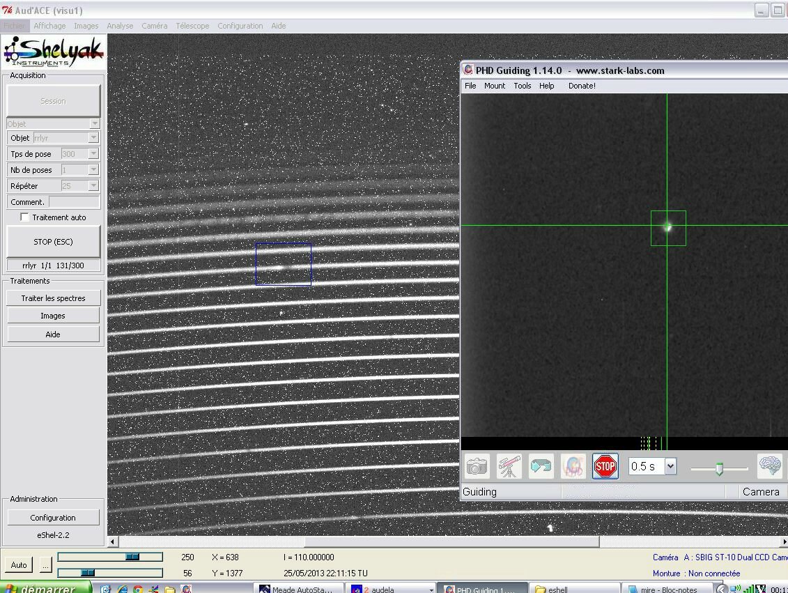

- Posts: 1562
Re: RR Lyr
Pour le moment, pas grand chose de spectaculaire
Environ 1/4 h après le max prévu François

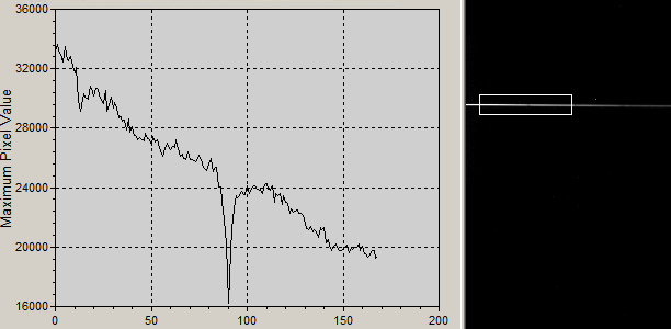

Re: RR Lyr
Alors dans l'ordre le début de la vague, max h alpha, l'élargissement max et le line doubling. Tout y est. le vent s'est calmé et le seing et la transparence sont étrangement au rdv. Une bonne prise, qui laissera je l'espère apparaître les raies de l'hélium fugitivement en émission alors que la phase Blazhko monte. Max attendu le 7 Juin. C'est ce que nous observons principalement au GRRR, le groupe créé spécialemnt aprés l'atelier OHP sur la campagne Hélium.

Debut de la vague:
Max h alpha
élargissement h alpha
Un bon ciel, finalement !
Line doubling
Thierry
Debut de la vague:
Max h alpha
Line doubling

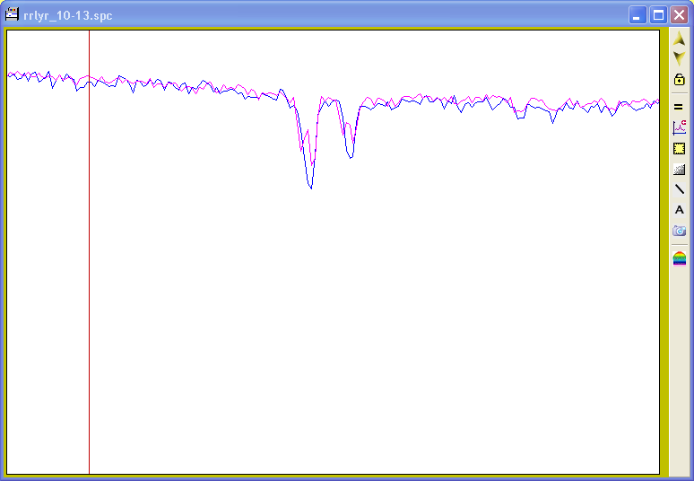

Re: RR Lyr
Clear but bright skies here. Doubling in Na D lines is visible even at R~5000 (LHIRES III 1200l/mm)
- RRLyr_NaD_20130525.png (13.13 KiB) Viewed 10874 times
- Posts: 1424
Re: RR Lyr
Excellent Robin, could give UT time for the plots
(and remember to send your sequence to J. F. Leborgne for global analysis)
Re: RR Lyr
Hi Christian,
These are just example raw profiles at 21:57 and 23:29 UT. I have continuous 5 min exposures from 21:47
Is there a recommended reference star for this campaign?

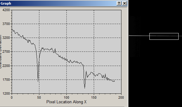

- Posts: 1424
Re: RR Lyr
Une visu sur le pouce des données disponibles (je continu à observer, à partir de 23h30, le ciel est superbe !).
Je n'ai pas une séquence continu malheureusement et le rapport
signal sur bruit n'est pas maximal à cause de très nombreux passages nuageux.
On note la très rapide évolution vers 22h56 ("vague Blazhko"), en
revanche le dédoublement Halpha qui a du ce produire autour de 22h45 UT
ne semble pas détectable à la résoution de Alpy (R=600 seulement),
mais en même temps les conditions ont été nuageuses au mauvais moment :
A quick view of the sequence (Aply spectrograph + 8-inch telescope).
The night is very cloudy and really not photometric...
Note the 22H56 UT changes :

- Posts: 182
- Location: Montpellier
Re: RR Lyr
Le line doubling était maximal vers 22H56 TU. Tout ça va trés vite car à 22H47 c'était à peine perceptible flanc bleu. A mon avis à 22H45 il n'y avait rien si ce n'est l'élargissement de la raie h alpha.
Une résolution intermédiaire de l'ordre de 5000 permettrai de couvrir tout les phénomènes et aussi surement les émissions hélium extrêmement fugitives et recherchées dans le cadre de la campagne Hélium.
