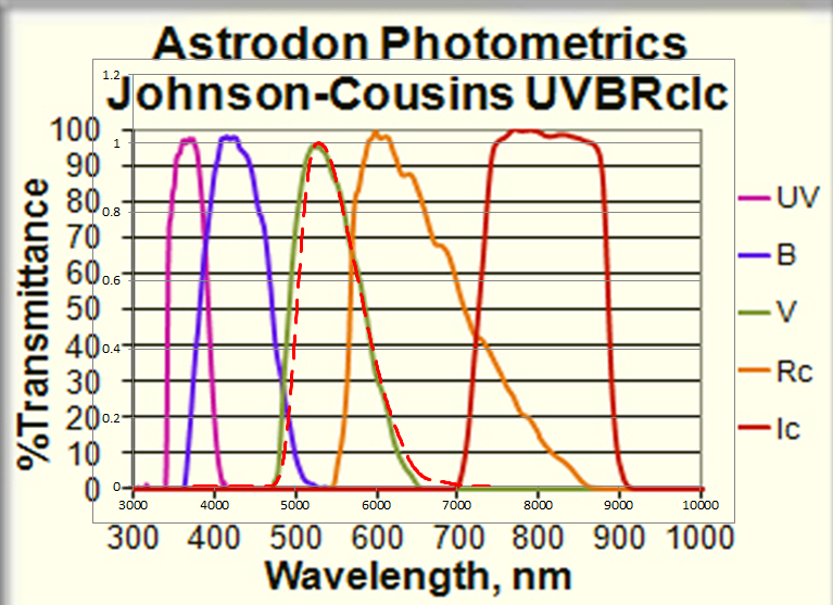

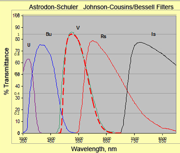

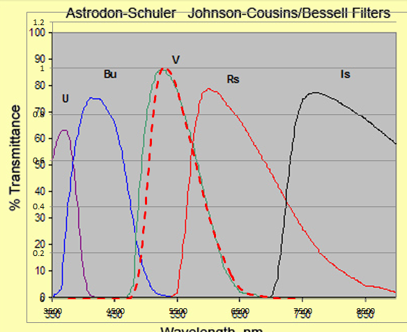

Fabricant : Schuller
Filtre : Johnson V
Courbe de transmission : Bessel V

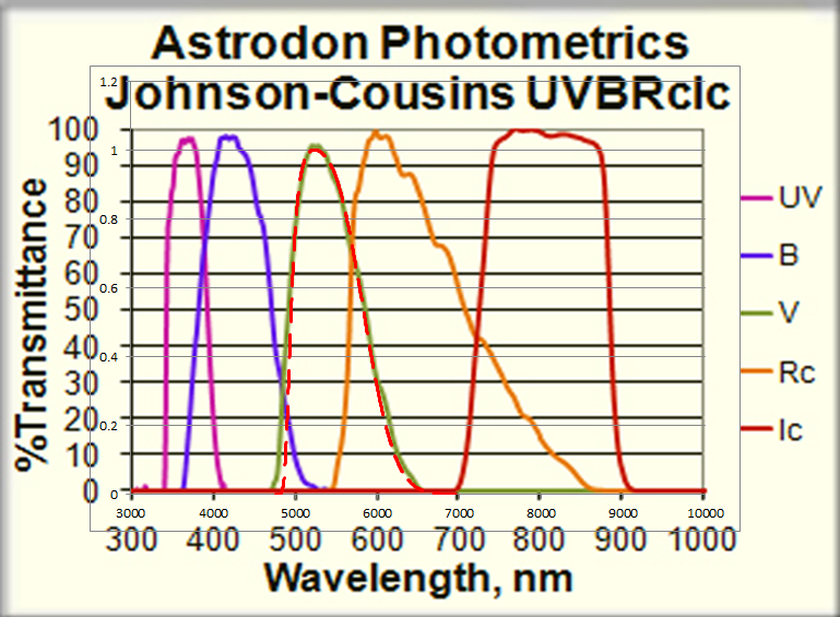

Filtre : Johnson V
Courbe de transmission : Johnson V
Fabricant : Astrodon
Filtre : Johnson V
Filtre : Johnson V
Conclusion :
Les filtres Johnson V des marques Schuller et Astrodon sont mieux modélisés par la courbe de transmission Johnson V que par Bessel V
Les filtres Astrodon correspondent mieux au standart Johnson V que les filtres Schuller
