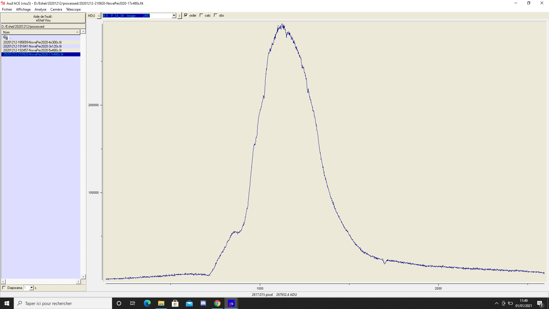

Ordre 34 sans flats/Order 34 without flats

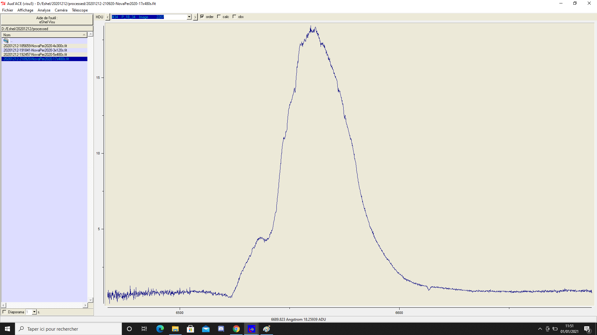

Ordre 34 avec la correction des flats/Order 34 with flats

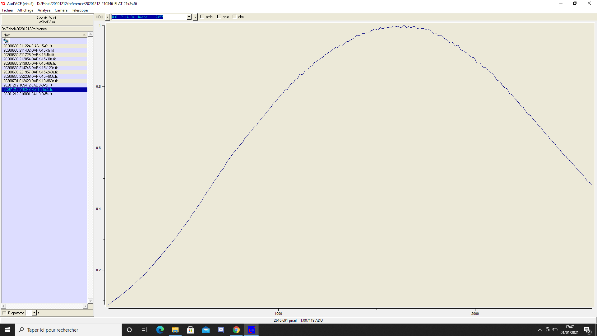

Flat ordre 34

flat:
