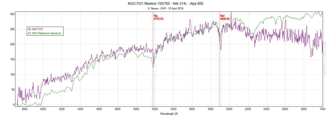

Bonjour Etienne, j'ai également fait NGC7331 à l'OHP cet été et je trouve comme toi, ou presque :
z=0,00238076
v = 714,2 Km/s,, vitesse heliocentrique au 12 Aout 13km/S
Cependant Simbad donne V(km/s) 818 / z(~) 0.002732
C'est amusant que nous fassions la même erreur de mesure.. qu'est ce que nous pouvons bien rater ?

Oui Etienne, j'ai aussi pensé au fait que l'erreur de mesure soit due à la basse résolution, les raies en absorption sont trés larges, par exemple sur le doublet du Na ou le triplet Mg.
J'utilise Bass et la valeur du barycentre des raies.
Non je refais pas un DU l'an prochain.. 'faut déjà voir à être recu à celui ci, c'est pas évident, mais ca m'a pris trop de temps pour que je remette ca tout de suite.. d'ici un an ou Deux peut être on verra.
Bon je vais retrouver mon spectre et je te le colle ici.
Spectre NGC7331 vs K5III

Beau spectres !
Pour la Vr de la galaxie, avez vous essayé avec une CCF (dans Isis) ? A voir aussi si vous n'augmenterez pas la précision en divisant les spectre de la galaxie et de la référence par leur continnum.

JP en normalisant en somme ? Bonne idée..enfin quand je vois les données du CDS et ce qui est publié dans les Wikipedia Francais et Anglais on nage en plein délire..Ca varie de 33 à 40 al de distance..

Christian Buil got a similar result for ngc7331 (728km/s) using the cross correlation method
http://www.astrosurf.com/buil/redshift/demo.htm
so I suspect the difference from the CDS published result of 818km/s is probably systematic. (There must be something different in the measurement method used for the CDS reference)
